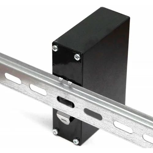

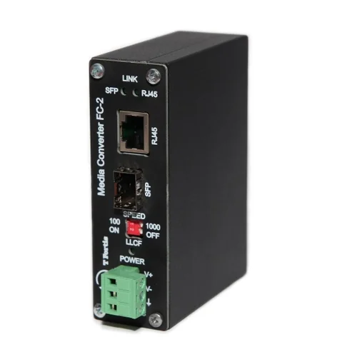

Медиаконвертер FC-2 предназначен для преобразования среды передачи данных - витая пара 10/100/1000Base-T в оптическое волокно 100/1000Base-X, и обратно. Устройство имеет промышленное исполнение и рекомендовано для жестких условий эксплуатации (сети предприятий, IP-видеонаблюдение).

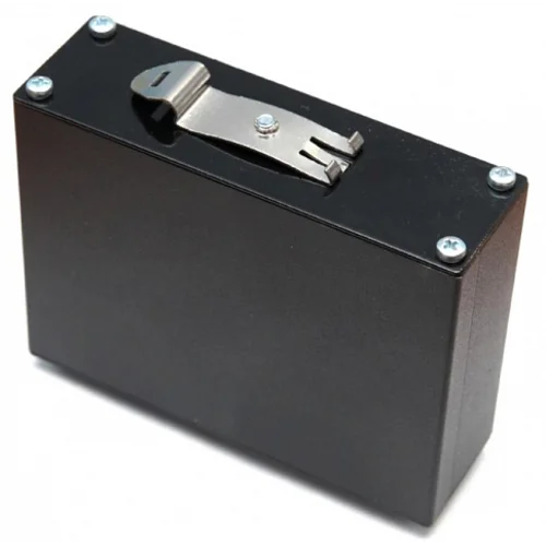

"Медный" порт (RJ-45) промышленного медиаконвертера FC-2 имеет функцию автоопределения скорости - 10/100/1000. SFP-слот обладает возможностью выбора скорости работы (100/1000) с помощью переключателя. Это позволяет медиаконвертеру FC-2 работать как с гигабитными коммутаторами, так и с 100-мегабитными коммутаторами. FC-2 имеет разъем питания под винт и удобное крепление на DIN-рейку.
Устройство поддерживает различные модели SFP модулей с питанием 3.3В, что позволяет организовывать передачу данных на различные дистанции, как по многомодовому, так и по одномодовому волокну в двух- или одноволоконных линиях связи. Выбор SFP модуля остается за потребителем, что дает возможность экономично строить развитую телекоммуникационную инфраструктуру.
Промышленный медиаконвертер FC-2 неприхотлив к условиям эксплуатации. Рабочий диапазон температур составляет от -40°C до +70°C, что позволяет использовать его в уличных шкафах без подогрева. Широкий диапазон питающих напряжений от +9В до +27В удобен для подключения к низковольтовым системам электропитания с резервированием от АКБ.
