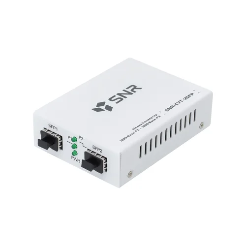

Здравствуйте! Я правильно понимаю, что данный конвертер пропускает все "насквозь" без дополнительной обработки? Есть задача пробросить сигнал оборудования по оптике на большое расстояние. Это оборудование использует 1000М Ethernet, но свой протокол. Классические медиаконвертеры (оптика - ethernet) линк оборудованию не дают (хотя и видят его подключение). Я так понимаю, что отбрасывают пакеты как "мусор". С данным медиаконвертером и соответствующими SFP модулями - будет работать?
NAG
08.10.2025, 09:58
Добрый день! Данный медиаконвертер работает по технологии L2 store-and-forward, т.е. в Вашем случае кадры медиаконвертер воспримет как битые и отбросит.

Здравствуйте, появилась зада перехода с многомодового оптического волокна на одномодовое. Получится ли использовать данный медиаконвертер с 2 соответствующими SFP модулями?
NAG
12.09.2025, 08:20
Добрый день! Да, SNR-CVT-2SFP подойдет для этой задачи
