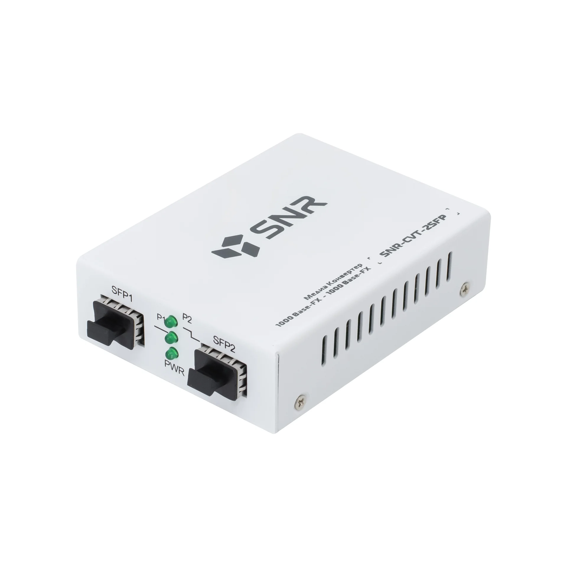

С помощью этого конвертера можно преобразовать сигнал из любой среды в любую с помощью смены SFP-модулей. Подходит для Ethernet, STM и т.п...
Медиаконвертер SFP / SFP
1 566
завтра, бесплатно
Отгрузим в ТК для доставки: 24 сентября
Сертификат соответствия

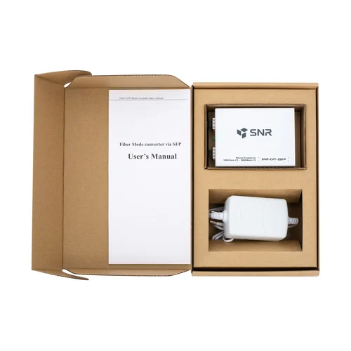

В комплект входит:
Медиаконвертеры серии SNR-2SFP являются оптимальным решением для преобразования любой среды в любую, при помощи SFP модулей.
Основные особенности:
  • полностью прозрачен для высокоуровневых протоколов.
  • поддерживает Auto-negotiation (IEEE 802.3u — compliant).
  • полностью прозрачен для IEEE 802.1Q VLAN packets.
  • обладает светодиодной индикацией режимов работы.

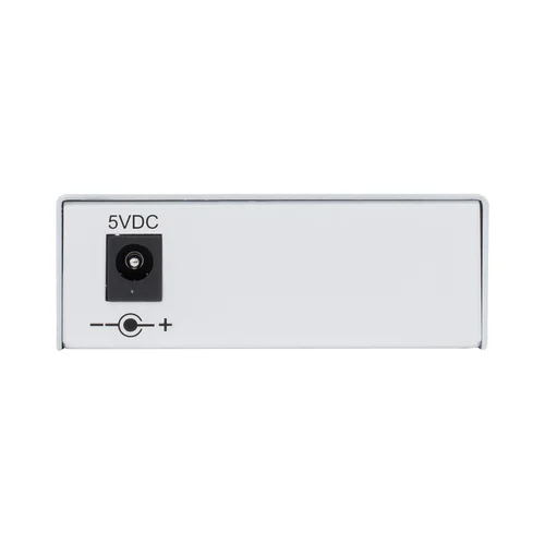

  • использует внешний адаптер питания постоянного напряжения.
Технические характеристики:
Порты
2 слота SFP
поддержка модулей от 100 Мбит/с до 2.5 Гбит/с
Полоса пропускания, Гбит/с
0-2.5
Габариты, мм
 26x70x94
«Горячая» замена SFP
Да
Поддержка конвертернего шасси SNR
Да
Источник питания
DC 5V
Потребляемая мощность, Вт
≤3
Рабочая температура
-10 — +60 С
Температура хранения
-40 — +80 С
Относительная влажность
20-90% (без конденсата)
Спецификация
Тип трансивераСлот под SFP
Максимальное расстояние, кмОпределяется SFP
Возможность установки в шассиДа
