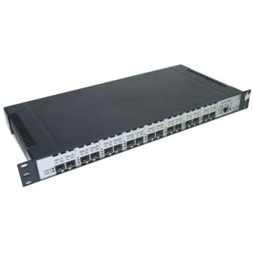

Медиаконвертер (транспондер) 8-канальный 3R SFP+ 10GE Ethernet 1U
  • до 8 дуплексных каналов
  • поддержка стандартов 1000BASE и 10GBASE Ethernet
  • полная регенерация оптического сигнала по методу 3R (восстановление амплитуды, формы и временных параметров сигнала)
  • контроль параметров трансивера DDM с возможностью предупреждения об аварии при помощи SNMP trap
  • поддержка LLCF (Link Loss Carry Forward)
  • скорость передачи информации в канале 1.25 или 10.3125 Гбит/с
  • поддержка любых оптических SFP и SFP+ модулей, а также медных кабелей прямого подключения SFP+
  • резервированая подсистема питания 48 и 220 В
  • стандартная сетка CWDM частот от 1270 нм до 1610 нм
  • возможность работы с оборудованием любого производителя
  • управление по SNMP и через Web-интерфейс
  • конструктив 19″ 1U
Основные особенности изделия
 В настоящее время окончательно сформировалась необходимость перехода на скорости 10 Гбит/с в оптических магистралях. При этом возникает ряд проблем: сильно ограниченная бюджетом мощности трансиверов длина оптоволоконной линии, особенно в случае использования CWDM технологии, высокие требования к качеству сварки волокна и оптическим разъемам. Все перечисленное затрудняет создание протяженных оптических сетей 10GE без регенерации. С целью решения данной задачи разработано предлагаемое изделие.
Медиаконвертер осуществляет преобразование любого оптического сигнала в оптический сигнал другого типа, а также полную регенерацию оптического сигнала по схеме 3R, т.е. восстановление амплитуды, формы и временных параметров сигнала. Для уплотнения сигналов CWDM в одно или два волокна медиаконвертер должен использоваться совместно спассивным CWDM мультиплексором. Один конструктив 1U позволяет обслуживать до 8 дуплексных каналов. Любой из каналов может работать как в стандарте 10GBASE, так и в 1000BASE.
Конструктивно изделие представляет собой шасси, позволяющее установить до 8 пар SFP/SFP+ трансиверов (в состав изделия не входят). Конфигурирование медиаконвертера под заданную дальность и длину волны осуществляется путем установки трансиверов соответствующего типа. Скорость обмена настраивается автоматически.
Медиаконвертер поддерживает функцию LLCF (Link Loss Carry Forward), обеспечивающую отключение передатчика при отсутствии сигнала от приемника в обоих направлениях. Это позволяет контролировать состояние оптического канала средствами активного оборудования пользователя.
Изделие имеет отдельный порт Ethernet для управления с помощью протокола SNMP или через Web-интерфейс. SNMP протокол базируется на стандартном MIB-2, что упрощает интеграцию изделия в существующие системы управления. Поддерживается также оповещение об авариях посредством SNMP trap.
Медиаконвертер выполнен в 19″ конструктиве высотой 1U для монтажа в стойку. На передней панели изделия расположены 16 SFP разъемов, по два на каждый канал, разъем RJ-45 порта управления и индикаторы, на задней — разъемы питания и заземления.
