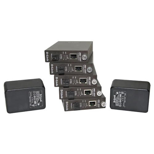

Медиаконвертер DMC-920T 10/100-Base-T / 100Base-FX 1550nm
Внимание!!!
Данная позиция доступна к заказу от 10 комплектов.
В комплект входит:
  • Блок питания - 5 шт.
  • Конвертор DMC-920T - 5 шт.
Данные медиаконвертеры позволяют одновременно осуществлять прием и передачу данных по одному оптическому волокну за счет использования разных длин волн для приема и передачи. Использование одного оптического волокна позволяет сократить расходы на организацию оптического канала. Медиаконвертеры работают в паре и устанавливаются в противоположных точках линии связи. Одна длина волны используется для передачи данных, вторая – для приема. DMC-920 используется для преобразования среды передачи данных между 10/100BASE-TX и 100BASE-FX.
DMC-920T: использует длину волны 1550 нм для передачи данных (TX), 1310 нм – для приема (RX). Одномодовое оптоволокно: 9/125 мкм, 10/125 мкм, макс. расстояние 20 км.. Поставлется в каробках по 5шт.
Основные особенности:
  • Автоопределение скорости и автосогласование режима дуплекса на порту TX
  • Автоматическое определение полярности MDI/MDIX на порту TX
  • Переключатель для фиксированной настройки режима полного или полудуплекса
  • Режим передачи Store-and-forward
  • Режим Back-pressure и управление потоком IEEE802.3x
  • Передача на полной скорости канала
  • Индикаторы состояния на передней панели
  • Возможность использования в качестве отдельного устройства или при установке в шасси
  • Горячая замена при установке в шасси
  • Возможность удаленного управления при установке в шасси (при наличии модуля управления)
