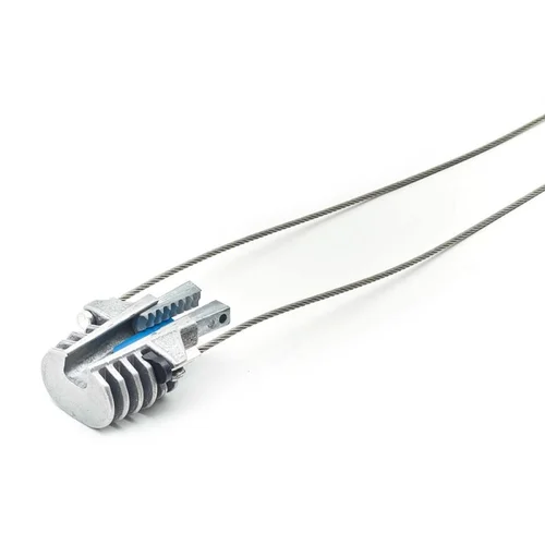

Зажим анкерный SNR-PA-500 для оптического кабеля типа "8" с внесенным силовым элементом (трос), диаметр зажимаемого элемента от 4-7 мм
Аналоги
Анкерные зажимы предназначены для надежного крепление кабеля на опорах. Зажимы устанавливаются в начале и конце трассы, на ее поворотах. Кроме того, зажимы могут использоваться в нескольких точках посреди длинного прямолинейного участка, в местах значительной растягивающей нагрузки на кабель, при перепаде высот точек крепления и т.п. Основные параметры анкерного зажима - диаметр зажимаемого троса самонесущего кабеля и максимальное усилие натяжения.
Зажим SNR-PA-500 позволяет просто и быстро закрепить на опорах оптический кабель типа «8» с вынесенным силовым элементом (трос).
Анкерный зажим для подвеса оптического кабеля с несущим стальным тросом состоит из открытого конического корпуса, пары металлических зубчатых клиньев (зажимное устройство) и гибкой петли.
Вид арматурыАнкерные
Максимально допустимая нагрузка, кН2,5
Диаметр зажимаемого элемента, ммот 4 до 7
Материал:Алюминиевый сплав
Тип петлиСтальной оцинкованный трос
Температура эксплуатации, °Cот -60 до 40
Габаритные размеры,мм80х50
ВЕС, КГ0,17
