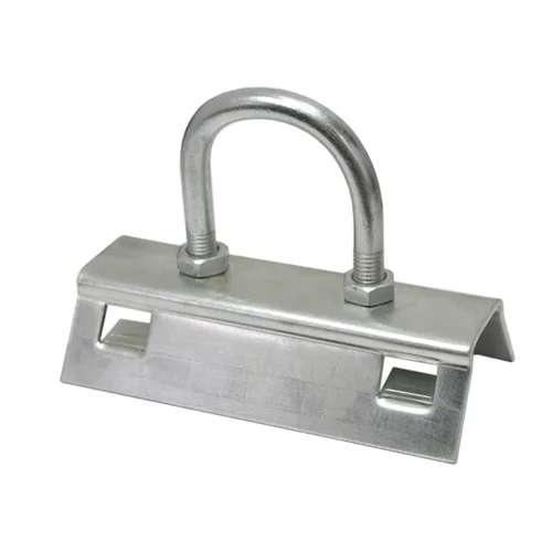

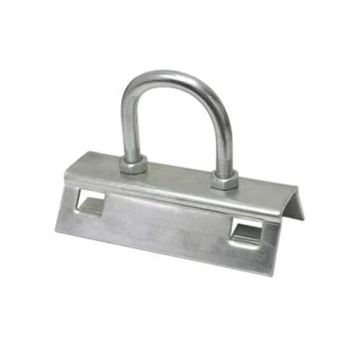

Узел крепления Alpha Mile 801-02-01 предназначен для натяжного крепления элементов кабельной арматуры на опорах.
Аналоги
Конструкция узла крепления 801-02-01 позволяет крепить его на деревянных, бетонных и металлических опорах столбах при помощи ленты из нержавеющей стали и скреп.
Изделие является фунциональным аналогом узела крепления УК-Н-01.
Конструктивная особенность - резьбовое присоединение несущего элемента к основе узла крепления. Основа узла крепления изготовлена из стали 3,0 мм. Узел крепления надежен и долговечен, может использоваться при неблагоприятных условиях внешней среды, так как крепежная арматура имеет защитное покрытие.
Технические характеристики:
Параметры Описание
Размеры, мм 162х80х122
Максимальная рабочая нагрузка, кН 10
Диаметр прутка крюка, мм 12
Ширина пазов для стальной ленты, мм 21
Масса, кг 1
Материал оцинкованная сталь
Состав узла крепления 801-02-01:
  • Держатель щитовой ДН - 1 шт;
  • Скоба - 1 шт;
  • Гайка М12 - 2 шт.
Внешний вид и комплектация могут быть изменены производителем без специального уведомления.
