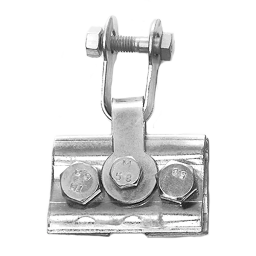

Зажим поддерживающий ЗПО-6/11 для оптического кабеля типа "8", диаметр зажимаемого элемента 6~11 мм
Зажим поддерживающий для оптического кабеля, ЗПО-6/11
Поддерживающие зажимы используются для подвеса самонесущих оптических кабелей ADSS и кабелей типа “8” на на промежуточных и угловых опорах воздушной линии электропередачи, связи, городского электрохозяйства (уличного освещения, наземного электротранспорта),
элементов зданий и сооружений при длине пролетов до 100 метров и углах поворота трассы до 25°.
ЗПО-6/11​ предназначен для подвеса на промежуточных опорах оптического кабеля типа "8" с диаметром несущего элемента в оболочке 6~11 мм.
Вид арматурыПоддерживающие
Максимально допустимая нагрузка, кН1,0
Диаметр зажимаемого элемента, ммот 6 до 11
Материал:Сталь
Температура эксплуатации, °Cот -60 до 40
Габаритные размеры,мм70х44
ВЕС, КГ0,35
