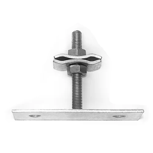

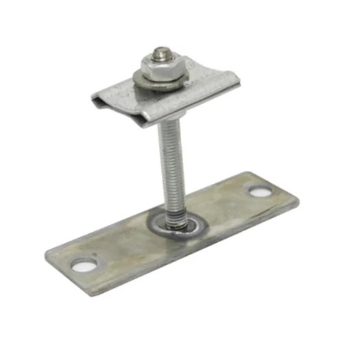

Поддерживающие зажимы используются для подвеса самонесущих оптических кабелей ADSS и кабелей типа “8” на на промежуточных и угловых опорах воздушной линии электропередачи, связи, городского электрохозяйства (уличного освещения, наземного электротранспорта),
элементов зданий и сооружений при длине пролетов до 100 метров и углах поворота трассы до 25°.
Зажим ЗШ-Ф-80/ОКСН​ предназначен для подвеса самонесущего неметаллического (ОКСН) кабеля с внешним диаметром от 6 до 18 мм на стенах зданий и сооружений при прокладке, разанкеровке или спуске в кабельную канализацию.
Крепление корпуса зажима осуществляется на стене здания или сооружения двумя строительными дюбелями.

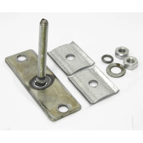

Зажим состоит из металлических плашек на шпильке, корпуса и гайки с шайбой.
Вид арматурыПоддерживающие
Максимально допустимая нагрузка, кН0,7
Диаметр зажимаемого элемента, ммот 6 до 18
Материал:Сталь
Температура эксплуатации, °Cот -40 до 50
Габаритные размеры,мм120х40х80
ВЕС, КГ0,29
