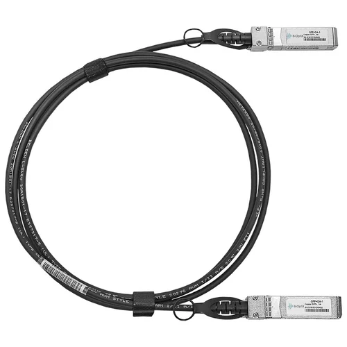

Direct Attached Twinax кабель, SFP+ 10GBASE, дальность до 2м, 30AWG.
Модуль SFP+ Direct Attached Cable (DAC), дальность до 2м
B-OptiX
1 124
завтра, бесплатно
10 гигабитный Direct Attached Cable (DAC) модуль с форм-фактором SFP+, работающий по стандарту 10GBASE и совместимый со стандартами 10G Ethernet, 8/10G FibreChannel. Соответствие рекомендациям SFF-8431 Multisource Agreement (MSA).
Большинство моделей оптических модулей B-OptiX могут быть изготовлены в промышленном (industrial, индустриальном) исполнении с диапазоном рабочих температур: -40..+85С или в исполнении с расширенным (extended) диапазоном температур: 0..+85С. Возможность изготовления данной и других моделей в таких модификациях уточняйте у менеджеров.
Совместимость оптических модулей B-OptiX с Ethernet-оборудованием Cisco, Extreme, Juniper, HP, Dell, Force10, Huawei, Dlink, ZTE и др. производителей, а также с оборудованием, поддерживающим другие технологиями передачи данных: FibreChannel: 1/2/4/8/10/16G FC, SONET/SDH: STM-1/OC-3, STM-4/OC-12, STM-16/OC-48, STM-64/OC-192 и др. уточняйте у менеджеров.
Возможно изготовление оптических модулей с вашим логотипом и P/N, подробности уточняйте перед заказом.
