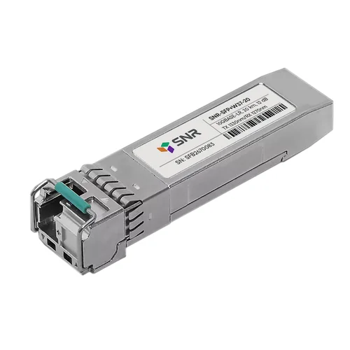

Одноволоконный модуль, SFP+ WDM 10GBASE-LR/LW, разъем LC, рабочая длина волны Tx/Rx: 1330/1270нм, дальность до 20км (12dB).
Модуль SFP+ WDM, дальность до 20км (12dB), 1330нм, прошиты под HP
13 300
Гарантия 36 месяцев
Одноволоконный оптический модуль с форм-фактором SFP+ для 10G Ethernet, соответствует стандарту 10GBASE-LR/LW. Предназначен для работы в одномодовом оптическом волокне (Single mode fiber, SMF), максимальная дальность 20км, оптический бюджет 12дБ, simplex LC коннектор, соответствие рекомендациям SFF-8431 Multisource Agreement (MSA).
Большинство моделей оптических модулей SNR могут быть изготовлены в промышленном (industrial, индустриальном) исполнении с диапазоном рабочих температур: -40..+85С или в исполнении с расширенным (extended) диапазоном температур: 0..+85С. Возможность изготовления данной и других моделей в таких модификациях уточняйте у менеджеров.
Все оптические трансиверы SNR со скоростью передачи 10G и выше поддерживают функцию цифровой диагностики и мониторинга (DDMI/DOM).
Модели оптических приемопередатчиков SFP 1.25G также могут быть изготовлены с поддержкой функции DDMI. У таких моделей в артикуле (Part Number, P/N) указан дополнительный префикс "DDM". CWDM и DWDM SFP поддерживают DDMI по умолчанию.
Совместимость оптических модулей SNR с Ethernet-оборудованием Cisco, Extreme, Juniper, HP, Dell, Force10, Huawei, Dlink, ZTE и др. производителей, а также с оборудованием, поддерживающим другие технологиями передачи данных: FibreChannel: 1/2/4/8/10/16G FC, SONET/SDH: STM-1/OC-3, STM-4/OC-12, STM-16/OC-48, STM-64/OC-192 и др. уточняйте у менеджеров.
Возможно изготовление оптических модулей с вашим логотипом и P/N, подробности уточняйте перед заказом.
Тип модуляОдноволоконный
Скорость модуля10Gbps
Тип оптического волокнаSMF
Длина волны Tx, нм1330
Оптический бюджет,дБ12
Мощность излучения, дБмот -2 до 4
Чувствительность приемника, дБм-14
Максимально допустимый уровень, дБм0,5
Форм-фактор модуляМодули SFP+
Тип коннектора модуляLC
Максимальное расстояние, км20
