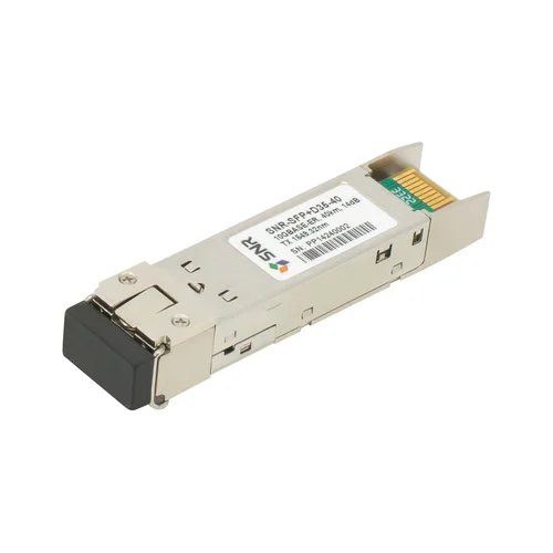

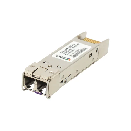

SNR-SFP+D60-40
006117
Двухволоконный модуль, SFP+ DWDM 10GBASE-ER/EW, разъем LC, рабочая длина волны 1529.55нм, дальность до 40км (14dB).
Модуль SFP+ DWDM оптический, дальность до 40км (14dB), 1529.55нм
23 815
Гарантия 36 месяцев
10 гигабитный модуль с форм-фактором SFP+, работающий по стандарту 10GBASE-ER/EW и совместимый со стандартами TenGigabitEthernet.
Основные характеристики:
  • Рабочая длина волны TX 1529.55 нм
  • Поддерживает скорости до 11.1Gb/s;
  • Поддержка «горячей» замены;
  • Максимальная дальность связи 40 км;
  • DWDM EML лазер, не требующий дополнительного охлаждения;
  • Duplex LC - connector;
  • Напряжение питания 3.3В;
  • Рабочая температура -5... 70 °C
  • Мощность излучения -2.. 3dBm
  • Чувствительность приемника -16dBm
  • Соответствие рекомендациям SFF-8472 Multisource Agreement (MSA)
Область применения:
  • 10GBASE-ER/EW 10G Ethernet
  • SDH STM S-64.2b
  • Other links

Тип модуляDWDM
Скорость модуля10Gbps
Тип оптического волокнаSMF
Длина волны Tx, нм1529,55
Оптический бюджет,дБ14
Мощность излучения, дБмот -2 до 3
Чувствительность приемника, дБм-16
Максимально допустимый уровень, дБм-1
Форм-фактор модуляМодули SFP+
Тип коннектора модуляLC
Максимальное расстояние, км40
Расстояние передачи (диапазон), км20-40
