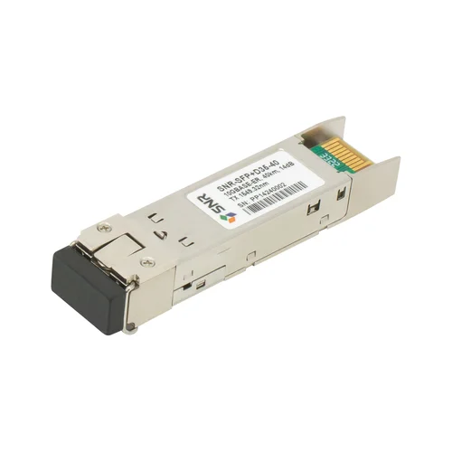

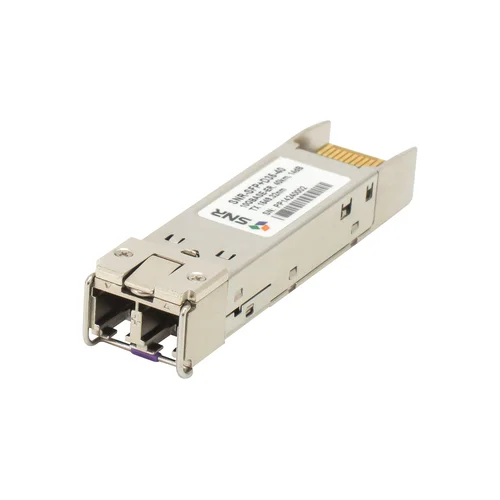

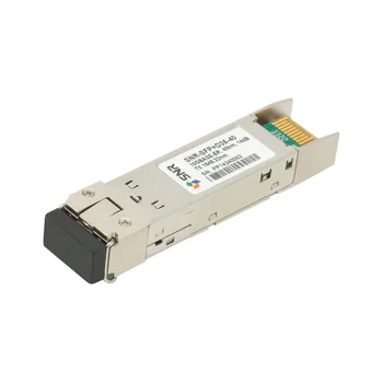

SNR-SFP+D35-40
006116
Двухволоконный модуль, SFP+ DWDM 10GBASE-ER/EW, разъем LC, рабочая длина волны 1549.32нм, дальность до 40км (14dB).
Модуль SFP+ DWDM оптический, дальность до 40км (14dB), 1549.32нм
23 983
Гарантия 36 месяцев
10 гигабитный модуль с форм-фактором SFP+, работающий по стандарту 10GBASE-ER/EW и совместимый со стандартами TenGigabitEthernet.
Основные характеристики:
  • Рабочая длина волны TX 1549.32 нм
  • Поддерживает скорости до 11.1Gb/s;
  • Поддержка «горячей» замены;
  • Максимальная дальность связи 40 км;
  • DWDM EML лазер, не требующий дополнительного охлаждения;
  • Duplex LC - connector;
  • Напряжение питания 3.3В;
  • Рабочая температура -5... 70 °C
  • Мощность излучения -2.. 3dBm
  • Чувствительность приемника -16dBm
  • Соответствие рекомендациям SFF-8472 Multisource Agreement (MSA)
