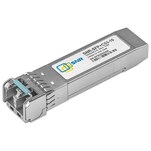

Двухволоконный модуль, SFP+ CWDM 10GBASE-LR/LW, разъем LC, рабочая длина волны 1530нм, дальность до 10км (10dB).
Модуль SFP+ CWDM оптический, дальность до 10км (10dB), 1530нм
