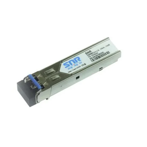

Двухволоконный оптический модуль с форм фактором СSFP для Fast Ethernet, соответсвует стандарту 100Base-FX. Обеспечивает работу сразу двух FastEthernet каналов. Предназначен для работы в одномодовом оптическом волокне (Single mode fiber, SMF), максимальная дальность 10км, оптический бюджет 18dB, LC коннектор, рабочая длина волны Tx/Rx: 1490/1310нм. Модули устанавливаются в платы поддерживающие работу с CSFP такие как Huawei ( MA5600T ), Alcatel ( ISAM NELT-B ), Iskatel ( SI3000 Lumia), Cisco (Catalyst 4500 / PN: GLC-2BX-D), Occam( Calix E7 ) и другие.
Соответствует рекомендациям SFF-8472 Multisource Agreement (MSA).

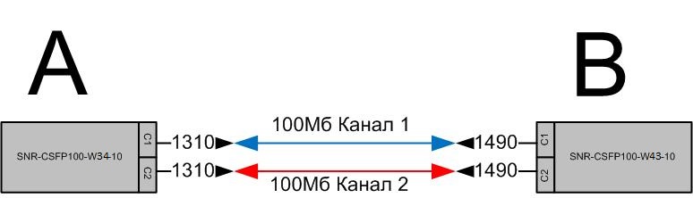

Схема применения.jpg)
