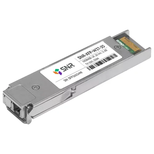

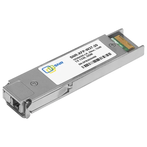

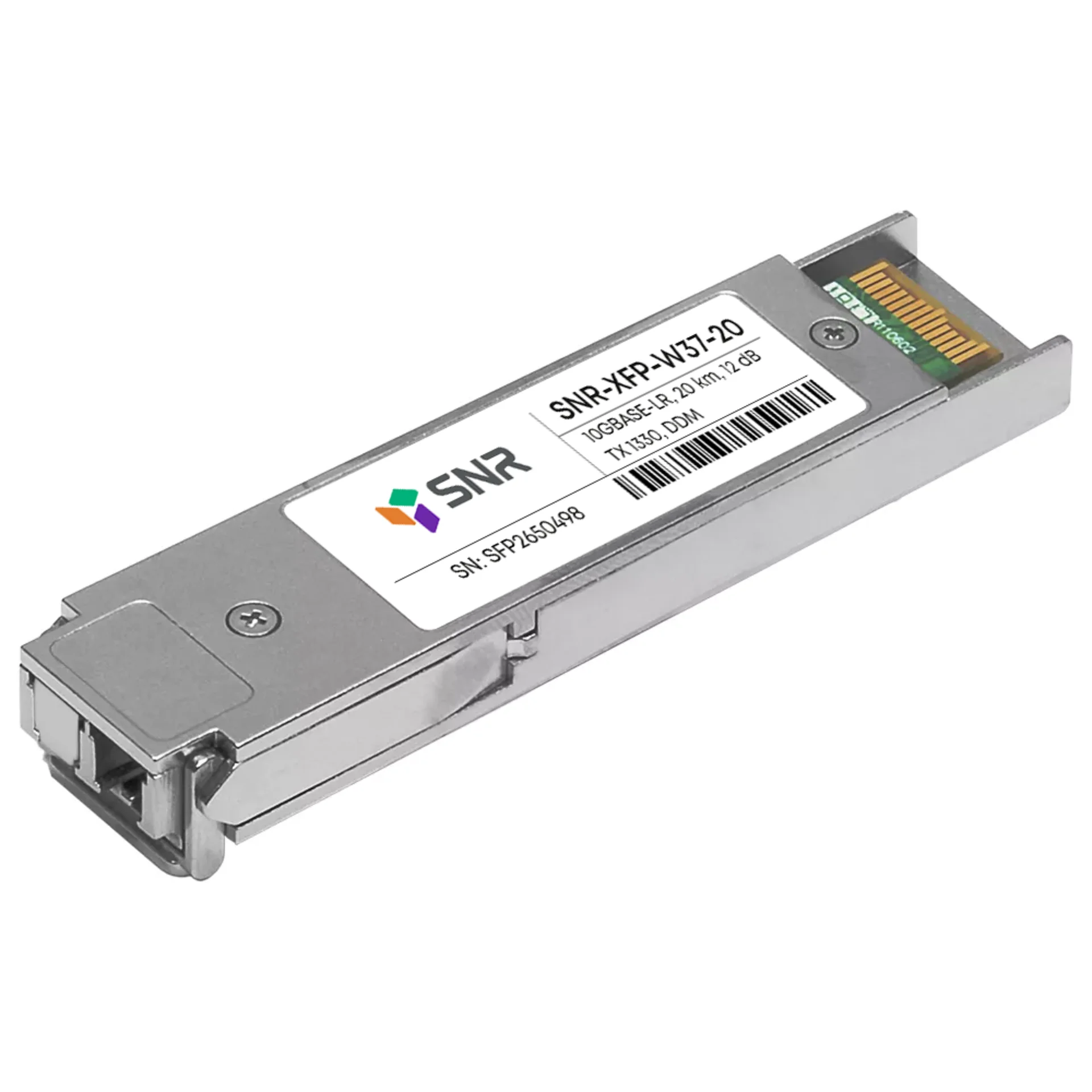

SNR-XFP-W37-20
005151
Одноволоконный модуль, XFP WDM 10G-BaseLR/LW, разъем LC, рабочая длина волны Tx/Rx: 1330/1270нм, дальность до 20км (12dB).
Модуль XFP WDM, дальность до 20км (12dB), 1330нм

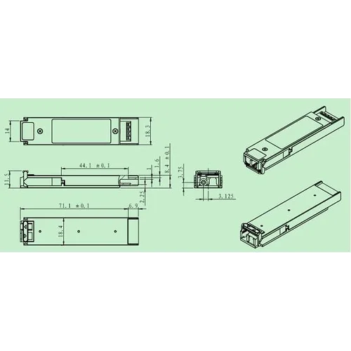

Форм-фактор модуляМодули XFP
Тип коннектора модуляLC
