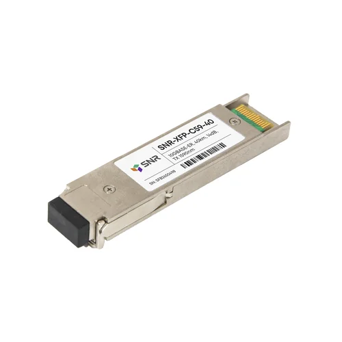

Двухволоконный модуль, XFP CWDM 10GBASE-ER/EW, разъем LC, рабочая длина волны 1590нм, дальность до 40км (14dB).
Модуль XFP CWDM оптический, дальность до 40км (14dB), 1590нм
48 279
Гарантия 36 месяцев
Уровень входного сигнала в данном типе модулей должен не превышать -8dBm, чтобы избежать выхода из строя APD приемника.
Модули поддерживают технологию цифровой диагностики, которая позволяет в реальном времени отслеживать параметры работы устройства, такие как: рабочая температура, отклонение тока лазера, излучаемая оптическая мощность, принимаемая оптическая мощность, напряжение питания.
Поддерживается система сигнализации о выходе параметров за пределы установленных допусков.
Основные характеристики:
  • 10GBASE Ethernet;
  • поддерживает скорости 9.95Gb/s до 11.1Gb/s;
  • длина волны 1590нм;
  • поддержка «горячей» замены;
  • максимальная дальность связи 40 км;
  • CWDM EML лазер, не требующий дополнительного охлаждения;
  • Duplex LC - connector;
  • рассеиваемая мощность 2.5 Вт;
  • поддержка функций цифровой диагностики;
  • рабочая температура 0… 70 °C
  • мощность излучения -1… 3dBm
  • чувствительность приемника -16dBm
Области применения:
  • 10GBASE-ER/EW 10G Ethernet
  • 1200-SM-LL-L 10G Fibre Channel
  • SONET OC-192 IR-2
  • SDH STM S-64.2b
  • SONET OC-192 IR-3
  • SDH STM S-64.3b
  • ITU-T G.709
Спецификация
    Тип модуляCWDM
    Скорость модуля10Gbps
    Тип оптического волокнаSMF
    Длина волны Tx, нм1590
    Оптический бюджет,дБ14
    Мощность излучения, дБмот 0.5 до 4
    Чувствительность приемника, дБм-14,5
    Форм-фактор модуляМодули XFP
    Тип коннектора модуляLC
    Максимальное расстояние, км40
    Расстояние передачи (диапазон), км20-40
