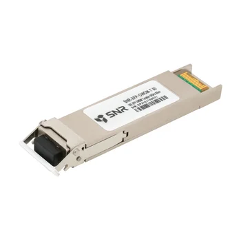

SNR-XFP-C57-70
003839
Двухволоконный модуль, XFP CWDM 10GBASE-ER/EW, разъем LC, рабочая длина волны 1570нм, дальность до 70км (23dB).
Модуль XFP CWDM оптический, дальность до 70км (23dB), 1570нм

Уровень входного сигнала в данном типе модулей должен не превышать -8dBm, чтобы избежать выхода из строя APD приемника.
Модули поддерживают технологию цифровой диагностики, которая позволяет в реальном времени отслеживать параметры работы устройства, такие как: рабочая температура, отклонение тока лазера, излучаемая оптическая мощность, принимаемая оптическая мощность, напряжение питания.
Поддерживается система сигнализации о выходе параметров за пределы установленных допусков.
Основные характеристики:
  • 10GBASE Ethernet;
  • поддерживает скорости 9.95Gb/s до 11.1Gb/s;
  • длина волны 1570нм;
  • поддержка «горячей» замены;
  • максимальная дальность связи 70 км;
  • CWDM EML лазер, не требующий дополнительного охлаждения;
  • Duplex LC - connector;
  • рассеиваемая мощность 2.5 Вт;
  • поддержка функций цифровой диагностики;
  • рабочая температура 0… 70 °C
  • мощность излучения 0… 4dBm
  • чувствительность приемника -23dBm

Спецификация
Тип модуляCWDM
Скорость модуля10Gbps
Тип оптического волокнаSMF
Длина волны Tx, нм1570
Оптический бюджет,дБ23
Мощность излучения, дБмот 0 до 4
Чувствительность приемника, дБм-23
Максимально допустимый уровень, дБм-8
Форм-фактор модуляМодули XFP
Тип коннектора модуляLC
Максимальное расстояние, км70
