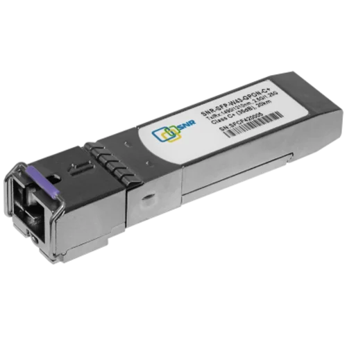

Одноволоконный модуль, SFP WDM GPON, Down/Upstream: 2.5G/1.25G, разъем SC, рабочая длина волны Tx/Rx: 1490/1310нм, дальность до 20км (35dB).
Модуль SFP WDM GPON, дальность до 20км (35dB), Tx/Rx: 1490/1310нм
6 953
Гарантия 36 месяцев
14 сентября, бесплатно
Отгрузим в ТК для доставки: 15 сентября
 2.5/1.25 гигабитный WDM модуль с форм-фактором SFP. Предназначен для работы в GPON OLT, class C+.
Область применения:
  • GPON
Спецификация
Один из вариантов применения:
Тип модуляGPON&GEPON
Скорость модуля2,5Gbps
Тип оптического волокнаSMF
Длина волны Tx, нм1490
Оптический бюджет,дБ35
Мощность излучения, дБмот 3 до 7
Чувствительность приемника, дБм-32
Максимально допустимый уровень, дБм-12
Форм-фактор модуляМодули SFP
Тип коннектора модуляSC
Максимальное расстояние, км20
Расстояние передачи (диапазон), км10-20
