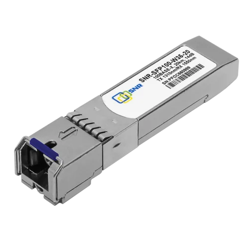

Одноволоконный модуль, SFP WDM 100Base-FX, разъем SC, рабочая длина волны Tx/Rx: 1310/1550нм, дальность до 20км (14dB), с поддержкой функции DDM
Модуль SFP WDM, дальность до 20км (14dB), 1310нм, 100Mb
1 411 ₽
Гарантия 36 месяцев
29 сентября, бесплатно
Одноволоконный оптический модуль с форм фактором SFP для Fast Ethernet, соответсвует стандарту 100Base-FX. Предназначен для работы в одномодовом оптическом волокне (Single mode fiber, SMF), максимальная дальность 20 км, оптический бюджет 14dB, SC коннектор, рабочая длина волны Tx/Rx: 1310/1550нм.  Поддержка функции DDM*. Соответствует рекомендациям SFF-8431 Multisource Agreement (MSA).
*Функция DDM может быть активирована программно.
Большинство моделей оптических модулей SNR могут быть изготовлены в промышленном (industrial, индустриальном) исполнении с диапазоном рабочих температур: -40..+85С или в исполнении с расширенным (extended) диапазоном температур: 0..+85С. Возможность изготовления данной и других моделей в таких модификациях уточняйте у менеджеров.
Все оптические трансиверы SNR поддерживают функцию цифровой диагностики и мониторинга* (DDMI/DOM).
Совместимость оптических модулей SNR с Ethernet-оборудованием Cisco, Extreme, Juniper, HP, Dell, Force10, Huawei, Dlink, ZTE и др. производителей, а также с оборудованием, поддерживающим другие технологиями передачи данных: FibreChannel: 1/2/4/8/10/16G FC, SONET/SDH: STM-1/OC-3, STM-4/OC-12, STM-16/OC-48, STM-64/OC-192 и др. уточняйте у менеджеров.

Тип модуляОдноволоконный
Скорость модуля100Mbps
Тип оптического волокнаSMF
Длина волны Tx, нм1310
Оптический бюджет,дБ14
Мощность излучения, дБмот -15 до -8
Чувствительность приемника, дБм-29
Максимально допустимый уровень, дБм-8
Форм-фактор модуляМодули SFP
Тип коннектора модуляSC
Максимальное расстояние, км20
Расстояние передачи (диапазон), км10-20
