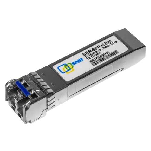

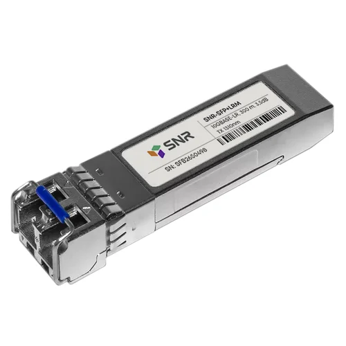

Двухволоконный модуль, SFP+ 10GBASE-LRM, разъем LC duplex, рабочая длина волны 1310нм, дальность до 220м MMF и 300м SMF (3,5dB).
3 598
Гарантия 36 месяцев
Двухволоконный оптический модуль с форм-фактором SFP+ для 10G Ethernet, соответствует стандарту 10GBASE-LRM. Предназначен для работы в многомодовом оптическом волокне (Multi mode fiber, MMF и Single mode fiber SMF), максимальная дальность 220 или 300м, в зависимости от типа волокна, оптический бюджет 3,5дБ, duplex LC коннектор. Аналог Cisco SFP-10G-LRM.
Основные характеристики:
Рабочая длина волны Tx, нм
1310
Тип лазера
FP
Мощность излучения, dBm
-6,5 ..0,5
Чувствительность приемника, dBm
-10
Максимальная допустимая мощность на входе приемника,dBm
1,5
Максимальная дальность, м
220(300)
Оптический бюджет, дБ
3,5
Поддержка горячей замены
есть
Тип коннектора
LC duplex
Диапазон рабочих температур, C
0..+70
Поддержка DDMI есть
Возможно изготовление оптических модулей с вашим логотипом и P/N
Тип модуляДвухволоконный
Скорость модуля10Gbps
Тип оптического волокнаSMF/MMF
Длина волны Tx, нм1310
Длина волны RX,нм1310
Оптический бюджет,дБ3,5
Мощность излучения, дБмот -6.5 до 0.5
Чувствительность приемника, дБм-10
Максимально допустимый уровень, дБм1,5
Форм-фактор модуляМодули SFP+
Тип коннектора модуляLC
Максимальное расстояние, км0,3
Расстояние передачи (диапазон), км< 1
