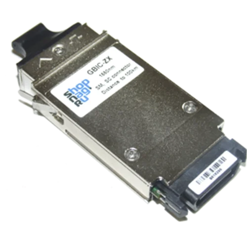

SNR-GBIC-LX-100
004088
Двухволоконный модуль, GBIC 1000BaseLX, разъем SC, рабочая длина волны 1550нм, дальность до 100км (28dB).
Модуль GBIC оптический, дальность до 100км (28dB), 1550нм
Индустриальный стандарт Gigabit Interface Converter (GBIC) определяет конверторы интерфейсов, поддердживающие режим горячей (hot-swap) замены. Модули GBIC устанавливаются в слот Gigabit Ethernet коммутатора. С помощью разных модулей осуществляется подключение к различным типам физической среды передачи (медная пара, оптоволокно).
Модуль реализует Gigabit интерфейс для одномодовых волоконно-оптических соединений (single-mode fiber),оптический разъем SC, максимальное расстояние.
Class 1 laser, работающий на частоте 1550 nm, растояния до 100 км. Полностью металлическией корпус для уменьшения радиопомех. Низкий уровень рассеивания энергии.
Технические характеристики:
Длина волны
1550 nm
Минимальная мощность излучения (TX min).
0 dBm
Максимальная мощность излучения (TX max).
+5 dBm
Чувствительность приемника (RX min).
-32 dBm
Максимальная мощность принимаемого сигнала (RX max).
-3 dBm
Ток источника питания
300mA
Напряжение питания
5V
Габариты
1x3x5.8 см
Температура хранения
-40 … +85 C
Рабочий диапазон температур
0 … +70 С
Влажность
0 - 85%
Потребляемая мощность
1.8W
Гарантия - 3 года.
Тип модуляДвухволоконный
Скорость модуля1Gbps
Тип оптического волокнаSMF
Длина волны Tx, нм1550
Длина волны RX,нм1550
Оптический бюджет,дБ28
Мощность излучения, дБмот 0 до 5
Чувствительность приемника, дБм-32
Максимально допустимый уровень, дБм-3
Форм-фактор модуляМодули GBIC
Тип коннектора модуляSC
Максимальное расстояние, км100
Расстояние передачи (диапазон), км80-120
