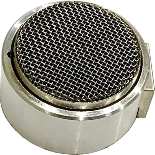

Обновленная модель 2021г. с обновлением прошивки через веб-интерфейс.Частота дискретизации 8-16-32 кГцЦифровой микрофонный капсюль последней модели.Выбор режима работы в веб-интерфейсе.Питание: PoE от сети или от адаптера из комплекта.Поддержка протоколов RTSP, TCP, UDP

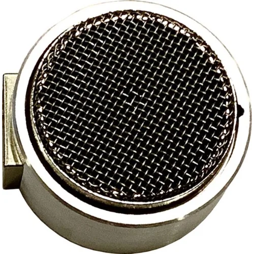

IP микрофон ОСА P1LN - это самостоятельное сетевое устройство, имеющее свой IP адрес, и предназначенное для преобразования акустического сигнала в цифровой аудио поток, для последующей его передачи по каналам Ethernet и Internet с использованием различных протоколов на аудио сервер или систему видеонаблюдения для записи, обработки и хранения.
Преимущества применения IP микрофона:
* Полностью законченное решение. В комплекте с микрофоном есть все, что нужно для ведения записи. Больше ничего покупать не нужно.
* Полное отсутствие аналогового тракта, что исключает искажения сигнала при оцифровке и передачи по кабельной линии.
* Установка в 3 шага: Подключил микрофон в локальную сеть, установил ПО, добавил устройство - запись пошла.
* 2 варианта питания: по РоЕ от локальной сети и от РоЕ адаптера из комплекта поставки.
* Наличие собственного IP адреса и веб интерфейса позволяет производить удаленную настройку микрофона.
* Интеграция IP микрофона с IP видеонаблюдением по протоколу RTSP позволяет значительно расширить возможности его применения.
* Малогабаритное исполнение. Размеры микрофона в диаметре составляют 34мм, высотой 14,2мм.
* Благодаря поддержке протоколов RTP/RTSP/TCP/UDP его можно интегрировать в различные системы, для расширения их возможностей.
Тип аудиоустройстваIP микрофон для помещений
Тип направленностиВсенаправленная
АудиоКодекБез сжатия - РСМ 16 Бит/с. С сжатием - G.711 a-law, mu-law и mp.3.
Питание802.3af
Протоколы сетевыеRTP/RTSP/TCP/UDP
Рабочая температура, °Cот -10 до 70
Потребляемый ток,мА31
ПылевлагозащитаIP20
Частота дискретизации, Гц8KHz/16KHz/32KHz (выбирается в веб-интерфейсе)
Полоса пропускания, Гц45-20000
Обработка звукаЦифровая
