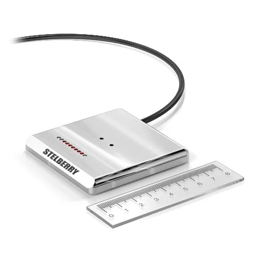

Мультинаправленный микрофон Stelberry M-1305 в металлическом корпусе позволяет производить запись речи одного человека или разговора двух человек в шумном помещении. Металлический антивандальный корпус микрофона защищает его от повреждений. Выбор диаграммы направленности позволяет подобрать наиболее подходящий для места установки микрофона вариант направленности и качественно отсечь окружающие шумы. В антивандальном микрофоне используются четыре режима направленности:

Однонаправленный режим работы вандалозащищенного микрофона Stelberry M-1305 устанавливается выбором кардиоидной диаграммы направленности, с помощью встроенного в микрофон джойстика. Для регулировок джойстик доступен снизу корпуса микрофона. Нажатие и качание джойстика производится пинцетом или другим подходящим для этого инструментом. Значения световой индикации режимов и регулировок микрофона указаны в инструкции. В кардиоидном режиме направленный микрофон не слышит, а точнее сильно ослабляет, все звуки находящиеся за микрофоном. При этом все звуки находящиеся перед направленным микрофоном и с боков направленного микрофона им воспринимаются отлично.

| Общие | |
| Тип аудиоустройства | Активный микрофон для помещений |
| Тип направленности | Односторонняя Двусторонняя Всенаправленная |
| Акустическая дальность, м | 3 |
| Питание | 5-48В |
| Рабочая температура, °C | от 0 до 50 |
| Потребляемый ток,мА | 30 |
| Пылевлагозащита | IP 30 |
| Частота дискретизации, Гц | 44100 |
| Полоса пропускания, Гц | 300 4000 |
| Обработка звука | Цифровая |
