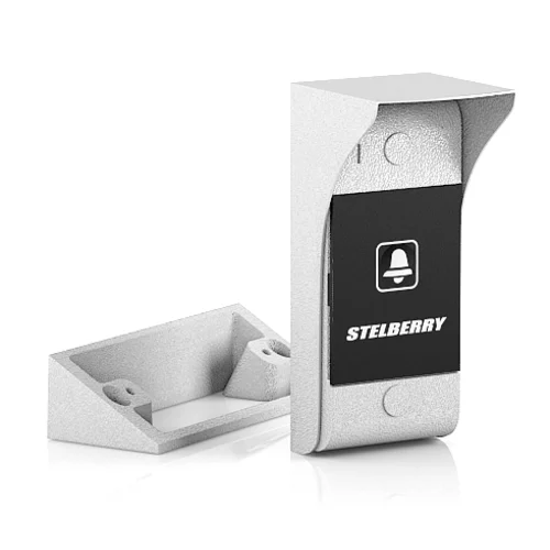

Всепогодное переговорное устройство.
Вызывная панель абонента STELBERRY S-125 применяется совместно с многоканальными устройствами диспетчерской оперативной связи STELBERRY S-660 и STELBERRY S-640 в качестве абонентского устройства для связи с оператором-заправщиком или клиентами АЗС. Панель представляет собой всепогодное переговорное устройство, с классом защиты IP64.
Защитный козырёк с резиновой водонепроницаемой прокладкой надёжно защищает устройство переговорной связи STELBERRY S-125 от влаги и пыли. Панель снабжена кнопкой, позволяющей вызвать оператора-кассира АЗС.

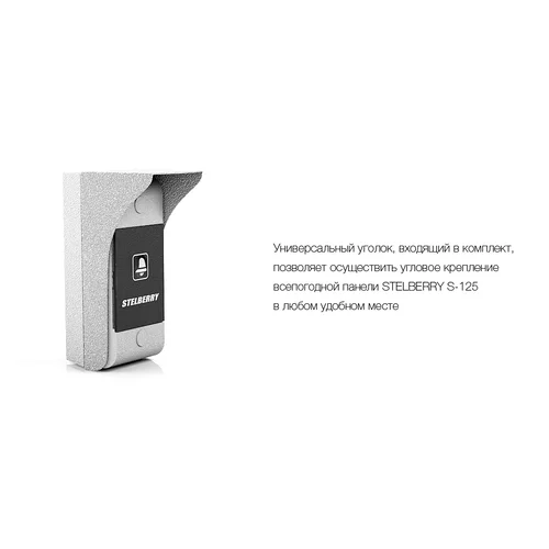

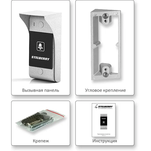

Также в комплекте поставки идёт универсальный уголок, позволяющий осуществить угловое крепление устройства переговорной связи STELBERRY S-125 в любом удобном для размещения месте.

  • Возможность углового крепления. Универсальный уголок идёт в комплекте всепогодного переговорного устройства.

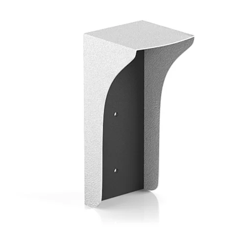

Всепогодное переговорное устройство STELBERRY S-125 оснащено специализированным металлическим козырьком, снабжённым мягкой резиновой прокладкой, надёжно защищающей заднюю часть панели от воздействия пыли и влаги. В резиновой прокладке уже сделаны все необходимые отверстия под кабели. Особая форма передней части козырька защищает лицевую часть панели и особенно отверстие для микрофона, от воздействия осадков.
Диспетчерская оперативная связь на автозаправочной станции, подразумевает установку панелей на улице, поэтому металлический защитный козырёк, применяемый в модели STELBERRY S-125, наилучшим образом защищает устройство переговорной связи от воздействия осадков.
Козырёк покрыт всепогодной эпоксиполиэфирной порошковой краской, позволяющей устройству переговорной связи долго не терять своего внешнего вида и защищающей сам козырёк от коррозии.

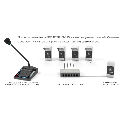

На небольших АЗС, где количество колонок не превышает четырёх, применяется переговорное устройство диспетчерской оперативной связи STELBERRY S-640, позволяющее оператору общаться как с клиентами, через кассовое окно, так и с водителями на каждой из топливораздаточных колонок. В комплекте STELBERRY S-640, идёт одна панель абонента без козырька, предназначенная для общения с клиентами. Панель клиента можно дополнительно защитить от осадков и пыли, снабдив её защитным козырьком STELBERRY S-005. Всепогодные переговорные устройства для общения с колонками, приобретаются отдельно, в зависимости от необходимого количества дополнительных каналов связи. Для уверенной работы в различных уличных условиях, предпочтительно применять абонентские панели STELBERRY S-125.
Для надёжной работы в различных уличных условиях и дополнительной защиты от влаги и пыли, на АЗС предпочтительно применять абонентские панели STELBERRY S-125. Устройство переговорной связи STELBERRY S-125 может работать в режиме «симплекс», позволяющем оператору АЗС вручную управлять направлением передачи звука, уверенно общаясь с клиентами при высоком уровне окружающего шума. Кнопка на панели, позволяет оперативно вызвать оператора, даже если он в данный момент общается с клиентом или заправщиком, просто при вызове на пульте диспетчерской оперативной связи STELBERRY S-640 начнёт мигать кнопка с соответствующим номером канала. При необходимости, абонентские панели можно закрепить под углом, при помощи универсального углового крепления, идущего в комплекте.

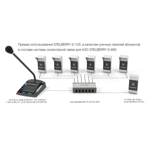

На крупных АЗС с большим количеством колонок, применяется многоканальное устройство переговорной связи STELBERRY S-660, позволяющее общаться с клиентами и шестью колонками. Всепогодное абонентское переговорное устройство STELBERRY S-125 идеально подходит для работы в составе такой системы диспетчерской оперативной связи.
