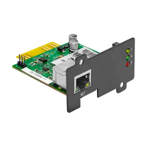

   SNMP-карта iDA-ST400P обеспечивает ИБП удаленным мониторингом и управлением через локальную сеть Ethernet или Интернет. Устанавливается в специальный слот для опциональных карт на ИБП. Позволяет в режиме реального времени получать информацию о параметрах работы ИБП, журнала событий, диагностики ИБП. Благодаря наличию встроенного http-сервера доступ к карте может осуществляться через любой веб-браузер.
Основные особенности
  • Позволяет удаленно отслеживать уровень входного и выходного напряжений;
  • Позволяет удаленно отслеживать загрузку ИБП;
  • Позволяет удаленно отслеживать заряд внутренних аккумуляторных батарей;
  • Разъем подключения RJ-45;
  • Поддержка TCP / IP, SNMP, FTP, NTP, HTTP, SMTP;
  • Тестирование ИБП;
  • Запрос записей из журнала событий;
  • Информирование о неисправности по электронной почте
  • Доступны функции локальной и удаленной сигнализации.
  • Поддержка MIB RFC1628;
  • Поддержка протоколов многопрофильных пользователей ИБП.

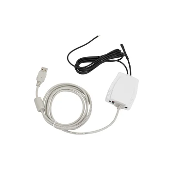

Здравствуйте! Где взять датчик температуры для этой платы? THS module
NAG
08.10.2024, 09:21
Здравствуйте. Изначально поставка датчиков не планировалась. Но, постараемся узнать для Вас возможность их поставки, в течении приблизительно 10 рабочих дней. Ответ направим на a.zaykov@is-telecom.ru.
