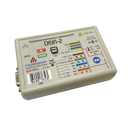

Контроллер мониторинга предназначен для опроса состояния дискретных и аналоговых входов, съёма показаний с датчиков температуры, опроса ИБП и счётчиков электроэнергии.
Устройство поддерживает протоколы обмена Megatec, Voltronic и позволяет подключаться к ИБП через порт RS-232. Помимо этого, устройство имеет одну выходную линию для управления внешней розеткой БУК-1, или БУК-2, а также узел определения наличия сетевого напряжения AC 230В, 50 Гц ("датчик фазы").
При выходе показаний любого датчика за установленные пределы, а также при изменении состояния входов контроллер может отсылать тревожные сообщения через встроенный Ethernet-порт по протоколу SNMP на удалённый сервер.
Устройство поддерживает ICMP-протокол (Echo-Request) для контроля доступности сетевого оборудования. В случае превышения тайм-аута ответа контроллер может автоматически перезагружать оборудование.

Технические характеристики
Параметр Значение
Напряжение питания DC 12 В ± 30%
Максимальный потребляемый ток 150 мА
Входы для датчиков («сухой контакт») 2
Аналоговые входы 2
«Датчики фазы» 1
Максимальное напряжение на аналоговый вход DC 70 В
Диапазон определения сетевого напряжения AC 150–280 В, 50 Гц
Внешние датчики температуры 1
Поддерживаемые датчики температуры NTC 3950, 10 кОм
Порт ИБП / прибора учёта RS-232 / RS-485
Скорость Ethernet 10 Мбит/с
Степень защиты IP30
Габаритные размеры 112 × 75 × 25 мм
Температурный диапазон От −30 до +70 °C
Относительная влажность Не более 90% при +35 °C
Комплектность
  • Контроллер мониторинга ИБП: 1 шт.
  • Адаптер питания AC-DC 12В, 0.15А: 1 шт.
  • Кабель для подключения к ИБП DB9-DB9M, 1,5 м: 1 шт.
  • Кабель для подключения к электросчётчику, 0,75 м: 1 шт.
  • Датчик температуры NTC 3950 10 кОм, 0,5 м: 1 шт.
  • Набор клеммников: 1 компл.
