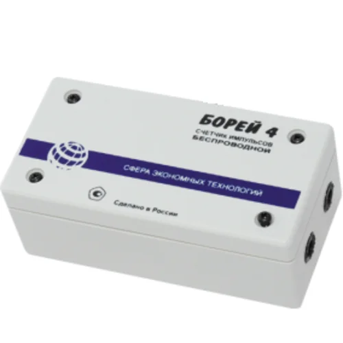

Счётчик импульсов беспроводной Борей 4-L (далее - счетчик импульсов) предназначен для использования в системах автоматизированного сбора, контроля и учета энергоресурсов (АСКУЭР).
Счетчик импульсов беспроводной "Борей 4 - L.B0"
Chronos Meter
Счётчик импульсов беспроводной Борей 4-L (далее - счетчик импульсов) предназначен для использования в системах автоматизированного сбора, контроля и учета энергоресурсов (АСКУЭР). Счетчик имеет 4 входа, предназначенных для измерения количества импульсов, поступающих от различных приборов учета энергоресурсов. Счетчик производит подсчет импульсов, поступающих на каждый его счетный вход, и передает измеренные значения, а также состояние потенциальных входов по сети LoRaWAN.
Входы счетчика импульсов, могут функционировать в режиме счетного или потенциального входа. Счетчик импульсов может работать автономно от встроенной литиевой батарейки. Задание режима работы данных входов производится при помощи программного обеспечения «Хронос» при настройкесчетчика.
Счетчик импульсов может использоваться в различных отраслях промышленности и народного хозяйства, в том числе и в жилищно-коммунальном хозяйстве.
