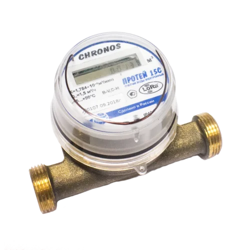

Механический квартирный (индивидуальный) счетчик воды "Протей" предназначен для измерения объема питьевой воды (по СанПиН 2.1.4.1074) при номинальном давлении не более 1 МПа. Счетчик может передавать измеренный объем воды по проводным или беспроводным интерфейсам и использоваться в системах автоматизированного сбора, контроля и учета энергоресурсов (АСКУЭР) в различных отраслях народного хозяйства, в том числе и в ЖКХ.
Характеристики:
Тип подвижного элемента крыльчатка
Вариант установки Н
Метрологический класс С
Диаметр условного прохода (Ду), мм 15, 20
Температура измеряемой среды, °C от 5 до 90
Расход воды, м³/ч
  • минимальный (qmin)
0.015
  • переходный (qt)
0.022
  • номинальный (qn)
1.5
  • максимальный (qmax)
3.0
Максимальный объем воды, м³
  • за сутки
37.5
  • за месяц
1125
Порог чувствительности, м³/ч 0.007
Цена деления индикатора, м³ 0.001
Емкость индикатора, м³ 999999.999
Номинальное давление, МПа не более 1
Габаритные размеры счетчиков (Д х Ш х В), мм 110 x 75 x 80
Тип соединения резьбовое
Диаметр резьбового соединения, дюйм G3⁄4
Масса, не более, кг 0.75
Температура окружающего воздуха от +5 до +50 °С
Относительная влажность воздуха не более 80% при температуре +35 °С
Межповерочный интервал:
  • для счетчиков холодной воды
6 года
  • для счетчиков горячей воды
4 года
Средний срок службы не менее 12 лет
Комплектация:
Счетчик воды "Протей" ............... 1 шт.
Методика поверки ......................... 1 шт.
Гайка ...................... 2 шт.
Штуцер ......................... 2 шт.
Прокладка ......................... 2 шт.
Паспорт ......................... 1 шт.
