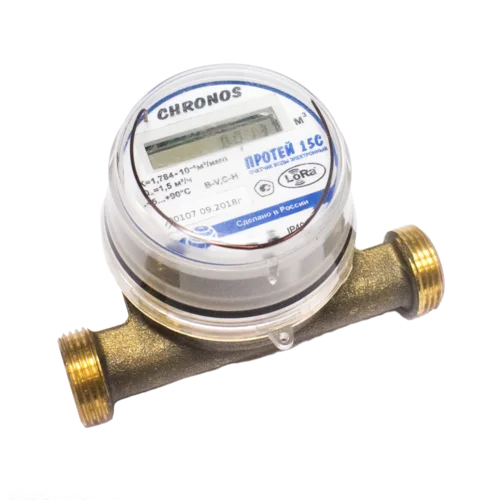

Счётчик воды "Протей" с радиомодулем LoRaWAN. Диаметр условного прохода, 15 мм.
Счетчик воды "Протей 15.L.0.M"

Механический квартирный (индивидуальный) счетчик воды "Протей" предназначен для измерения объема питьевой воды (по СанПиН 2.1.4.1074) при номинальном давлении не более 1 МПа. Счетчик может передавать измеренный объем воды по проводным или беспроводным интерфейсам и использоваться в системах автоматизированного сбора, контроля и учета энергоресурсов (АСКУЭР) в различных отраслях народного хозяйства, в том числе и в ЖКХ..
Характеристики:
Тип подвижного элемента крыльчатка
Вариант установки Н
Метрологический класс С
Диаметр условного прохода (Ду), мм 15
Температура измеряемой среды, °C от 5 до 90
Расход воды, м³/ч
  • минимальный (qmin)
0.015
  • переходный (qt)
0.022
  • номинальный (qn)
1.5
  • максимальный (qmax)
3.0
Максимальный объем воды, м³
  • за сутки
37.5
  • за месяц
1125
Порог чувствительности, м³/ч 0.007
Цена деления индикатора, м³ 0.001
Емкость индикатора, м³ 999999.999
Номинальное давление, МПа не более 1
Габаритные размеры счетчиков (Д х Ш х В), мм 110 x 75 x 80
Тип соединения резьбовое
Диаметр резьбового соединения, дюйм G3⁄4
Масса, не более, кг 0.75
Температура окружающего воздуха от +5 до +50 °С
Относительная влажность воздуха  не более 80% при температуре +35 °С
Межповерочный интервал
  • для счетчиков холодной воды
6 лет
  • для счетчиков горячей воды
4 года
Средний срок службы не менее 12 лет
