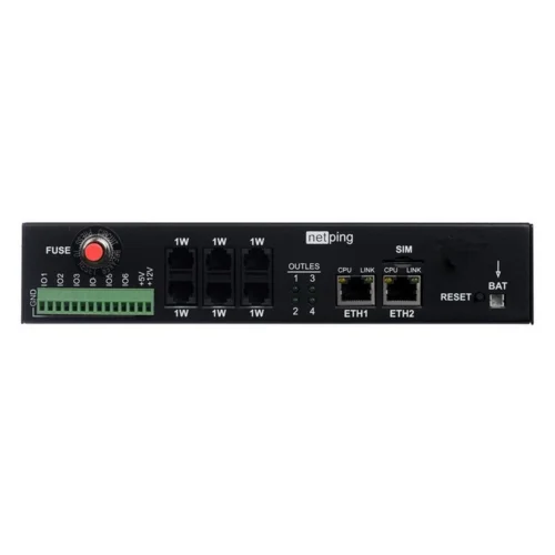

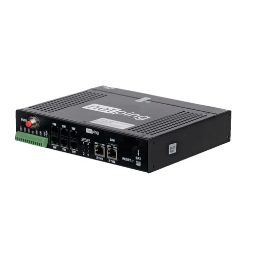

Устройство NetPing 4/PWR-220 v8.4/ETH является классическим устройством Ethernet IP PDU (IP Power Distribution Unit).
Внимание: Отличие от NetPing 4/PWR-220 v6.4/ETH: у данной модели есть счётчики мониторинга потребляемой мощности на каждой розетке.
Эти устройства предназначены для включения, выключения и перезагрузки оборудования путем управления розетками 220 В. Устройство содержит:
  • 4 независимо управляемые розетки;
  • 6 изолированных портов 1-wire;
  • 6 линий ввода/вывода для подключения датчиков сухого контакта или управления внешними исполнительными устройствами;
  • счётчики мониторинга потребляемой мощности на каждой розетке.

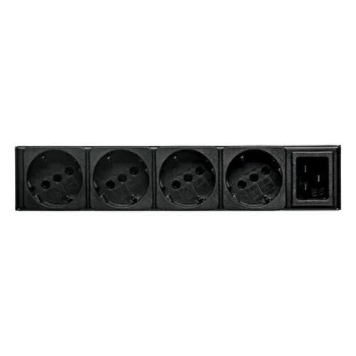

  • Выходная мощность одной розетки: 1.5 кВт
  • Количество независимых каналов управления электропитанием: 4 канала
  • Суммарная отдаваемая мощность: 3.5 кВт
