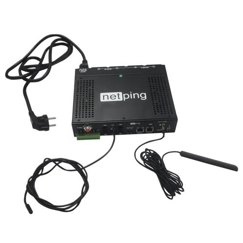

Устройство NetPing 4/PWR-220 v8.2/GSM3G является IP PDU (IP Power Distribution Unit) устройством.
Внимание: Отличие от NetPing 4/PWR-220 v6.2/GSM3G: у данной модели есть счётчики мониторинга потребляемой мощности на каждой розетке.
Эти устройства предназначены для включения, выключения и перезагрузки оборудования путем управления розетками 220 В. Устройство содержит:

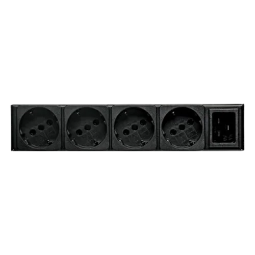

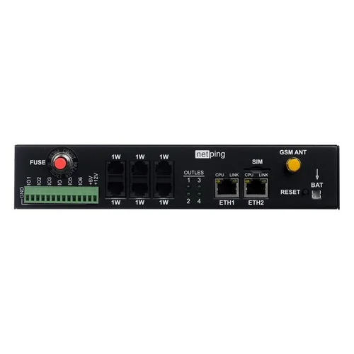

  • Четыре независимо управляемые розетки JT-G45-120-4P;
  • Встроенный GSM-модем для приема SMS-команд и отправки SMS-уведомлений;
  • 6 1wire-портов с независимыми драйверами;
  • 6 линий ввода/вывода для подключения датчиков сухого контакта или управления внешними исполнительными устройствами;
  • счётчики мониторинга потребляемой мощности на каждой розетке.
Встроенный ионистор позволяет в случае сбоя питания устройства отправить соответствующее уведомление. Возможность подключения внешнего аккумуляторного модуля позволяет организовать бесперебойное питание устройства в случае возникновения проблем с основной линией питания.
