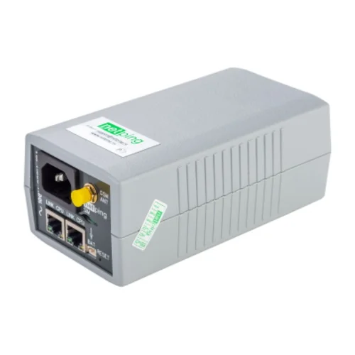

Устройство NetPing 2/PWR-220 v13/GSM3G
NetPing
Управляемый блок удаленного распределения питания по сети Ethernet/Internet (IP PDU) c поддержкой управления по SMS

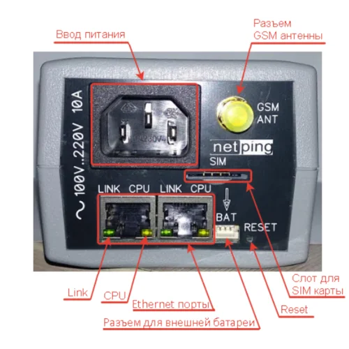

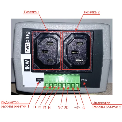

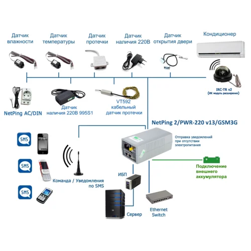

  • 2 независимые управляемые розетки электропитания 100В .. 250В;
  • 2 х 10/100-BASE-TX Ethernet порта;
  • встроенный ионистор для отправки уведомлений при отключении основного электропитания;
  • возможность подключения внешнего блока аккумулятора;
  • встроенный 3G GSM-модем для SMS-управления и SMS-оповещения;
  • пластиковый компактный корпус, «компьютерные» розетки для подключения потребителей;
  • диапазон температур эксплуатации: -30°C .. +50°C (без конденсации влаги, нормальная влажность воздуха);
  • подключаются внешние датчики: температуры, влажность, двери, протечки, наличия электропитания и другие.

  • Выходная мощность одной розетки: 1,5 КВт
  • Количество независимых каналов управления электропитанием: 2 канала
  • Количество вводов электропитания: 1
  • Управление электропитанием по расписанию: Да
  • Защита от КЗ: Встроенный самовосстанавливающийся предохранитель
  • Суммарная отдаваемая мощность: 1,5 кВт.
