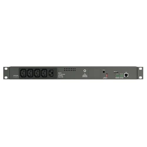

4 переключаемых выхода
VT604 имеет 4 коммутируемых выхода. Их можно контролировать индивидуально или в виде группы с использованием веб-интерфейса. Выходы также могут управляться с помощью предопределенной логики.

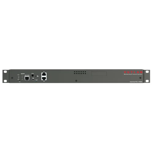

Светодиоды на передней панели
Светодиоды для индикации состояния выхода, состояния прибора, состояния электронного реле, состояния CAN и ошибок.
Порты датчиков
Подключите датчик с помощью прилагаемого кабеля RJ-11 (6P4C) к любому порту «A1 - A2». Определение типа датчика и подключения произойдет автоматически.
Порт CAN
Подключение CAN-устройств на общей шине позволяет собирать данные с датчиков с большой площадью или с большого расстояния и передавать их в сеть.
Выходы 12 В для сигналов тревоги
Устройство имеет возможность подключения вспышек или сирен, управляемых встроенным электронным реле.

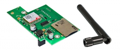

Расширение: GSM-модем
VT604 имеет возможность установить GSM-модем. Он используется  для отправки SMS-уведомлений и получения SMS-команд.
