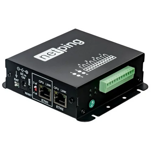

Компактное устройство удаленного мониторинга датчиков по сети Ethernet/Internet. Позволяет удаленно управлять внешними устройствами и оборудованием и получать уведомления и информацию о состоянии датчиков.
Устройство NetPing Input+Relay v3
NetPing
30 825 ₽
Гарантия 24 месяца
13 октября, бесплатно
Отгрузим в ТК для доставки: 14 октября
Устройство NetPing Input+Relay v3 — это устройство удаленного мониторинга датчиков, оснащенное 4 встроенными маломощными реле. Дает возможность подключать датчики типа «сухой контакт» и датчики с интерфейсом 1-wire. Устройство имеет металлический компактный корпус и кронштейны для установки на DIN-рейку. Подключаемые к нему датчики двери, движения, удара, сирены предупредят о несанкционированном доступе. Датчики температуры, влажности, протечки позволят получать своевременные уведомления о нештатных ситуациях, а датчики качества электропитания и наличия 220 В — своевременные уведомления о сбоях и пропадании в сети питания.
Устройство NetPing Input+Relay v3 поставляется без блока питания. Питание устройства от сплиттера POE или при помощи блока питания 12В 2А.
