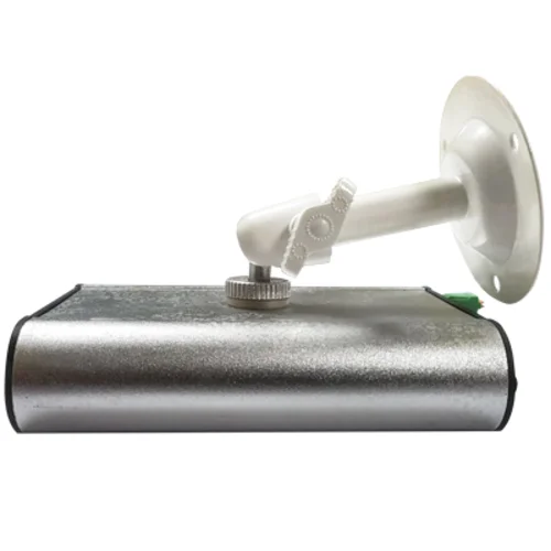

NetPing ИК модуль, модель 3801 — это полнофункциональное устройство, позволяющее удаленно и автоматически управлять климатической, медиа и бытовой техникой при помощи инфракрасного модуля.
Устройство может реализовывать несложные сценарии автоматизации через расписание, внутреннюю логику, подключение различных 1-wire датчиков, датчиков типа «сухой контакт» и управляющих кнопок. Позволяет производить удаленное управление и отправку уведомлений о критических значениях с датчиков.

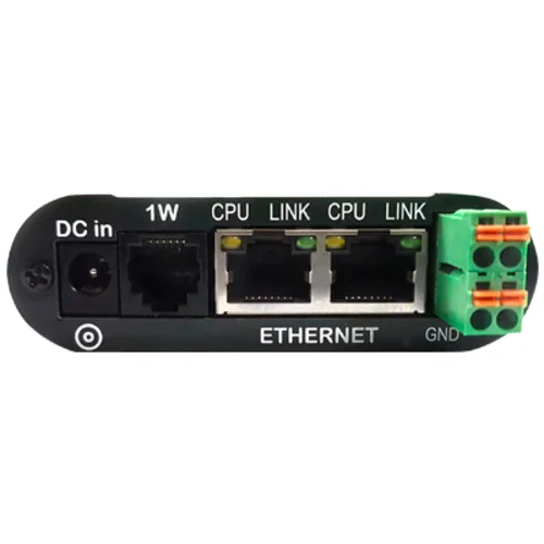

Физические параметры

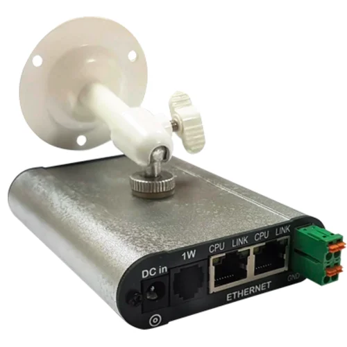

  • Размеры устройства  (без крепления), мм:    25 x 82 x 100
  • Напряжение питания, В: 10..12
  • Поддержка POE, напряжение В: Да, 37..50
  • Тип вилки электропитания: DJK-02 2.1 мм
  • Диапазон температур, °C: -30°C .. 50
  • Ethernet порт: 2 x 10/100 BASE-TX
  • Безвентиляторное исполнение: Да
  • Обновление ПО пользователем: Да
  • Статический IP и MAC адрес: Да
  • Уведомления по Email: Да
  • Встроенный web сервер: Да
  • Синхронизация времени по NTP: Да
  • Встроенный журнал событий: Да
  • Поддержка LOGIC: Да
  • Управление по SNMP: Да, SNMP v1
  • SNMP TRAP уведомления: Да, SNMP Trap v1,2
  • Поддержка Url-encoded команд (HTTP API): Да

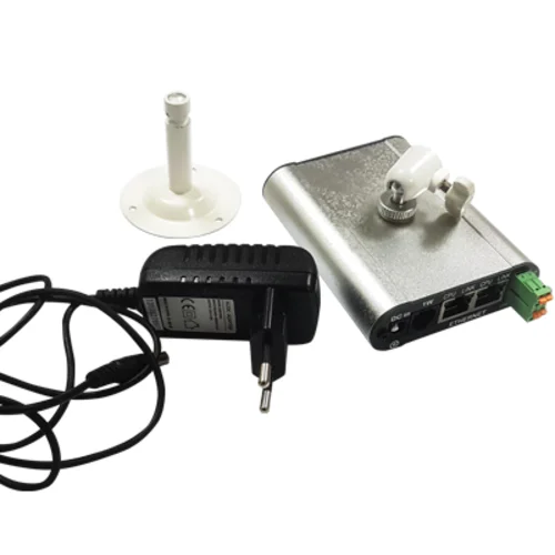

Комплект поставки
  • Устройство
  • Блок питания 12 B 0.5 A
  • Комплект крепления на стену
  • Кронштейн
  • Коробка
  • Руководство по быстрому запуску

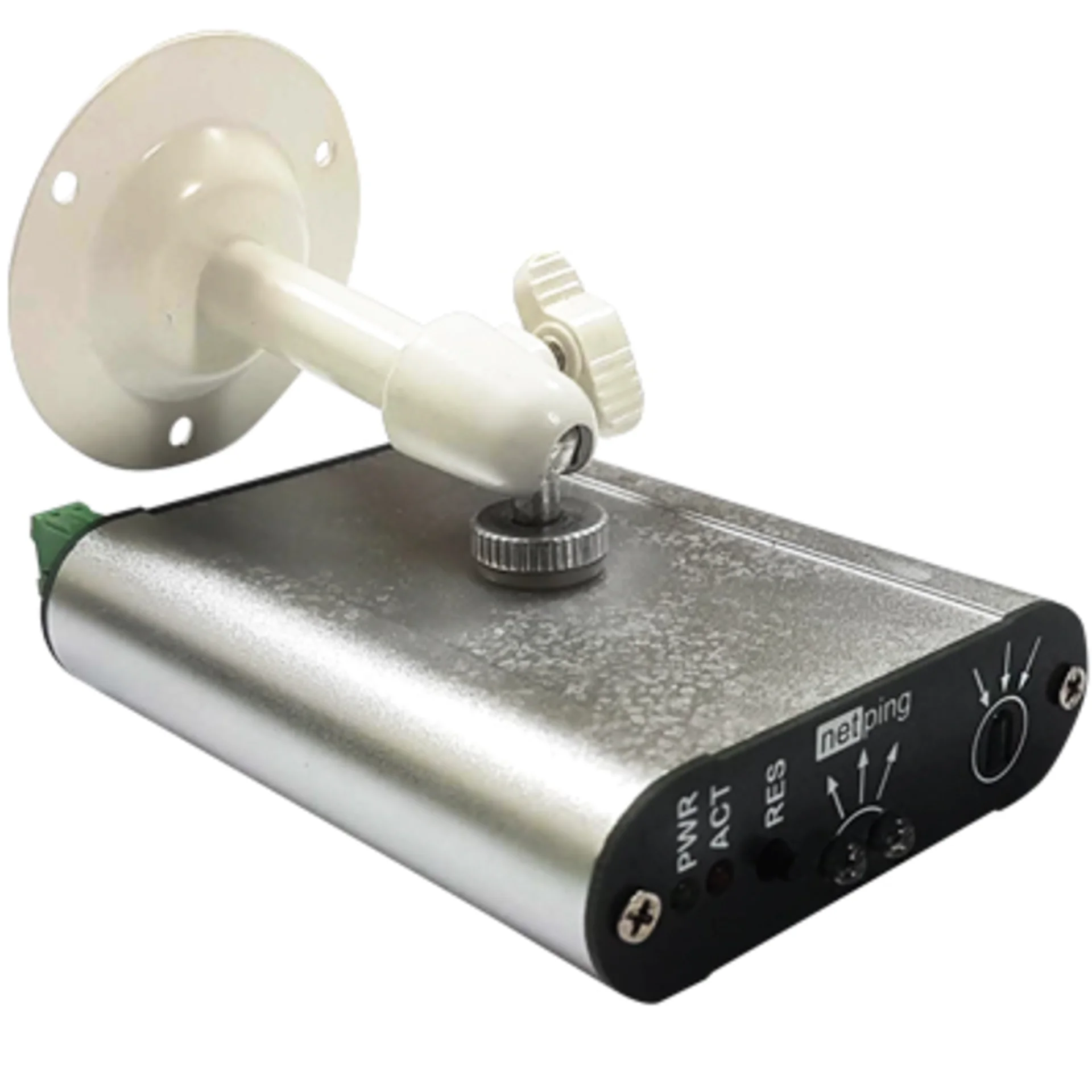

  • Обучается от оригинального пульта ДУ, хранит и воспроизводит до 32 IR-команд
  • Компактный алюминиевый корпус на подвесе с шарниром
  • Поддержка 1-wire датчиков
  • Поддержка двух датчиков сухого контакта с возможностью подключения 2 кнопок управления
  • 2 х 10/100-BASE-TX Ethernet порта с трансляцией POE
  • Возможность одновременного питания устройства от блока питания и PO

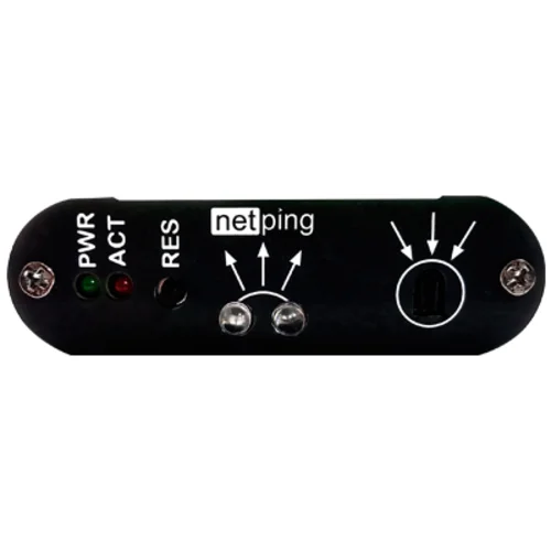

Перед началом работы необходимо обучить устройство ИК-командам от оригинального пульта управления оборудованием. Устройство способно сохранить в собственной энергонезависимой памяти до 32 ИК-команд. При этом эти команды могут быть от разных пультов ДУ. После обучения любую из сохраненных команд можно через веб-интерфейс, по SNMP или посредством команд HTTP API запустить на воспроизведение ИК-передатчиком.
Ограничения:
  • Внимание! Нельзя гарантировать, что NetPing ИК-модуль сможет работать с любым оборудованием, управляющимся через ИК-пульт. Некоторые кодировки ИК-команд сложны или специально защищены от записи внешними устройствами!
  • Дистанция работы устройства обычно составляет от 3 до 7 метров от ИК-приемника управляемого устройства. Из-за того, что разное оборудование работает с разной частотой несущей ИК-команды, устройство может иметь дальность действия меньше, чем оригинальный пульт ДУ!
