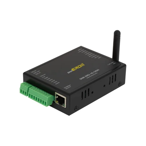

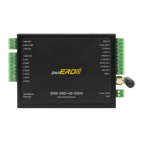

Контроллер многофункциональный SNR-ERD-4s-GSM, предназначен для управления нагрузками и контроля технологических параметров, таких как: температура и влажность, состояние электропитания на узлах связи, контроль задымления, протечки в шкафах с оборудованием, серверных помещениях, ЦОД.
Область применения: мониторинг основных параметров инфраструктуры и удалённое управление оборудованием в телекоммуникационных проектах.
Для увеличения количества дискретных входов SNR-ERD-4s-GSM, используются расширители дискретных входов SNR-RScounter-8i-SMART и SNR-RScounter-16i-SMART.
Для управления нагрузкой используются управляемые реле и розетки серии SMART: SNR-SMART-DIN-NC-BA, SNR-SMART, SNR-SMART-UPS, SNR-SMART-RELAY-6x16-DIN.
Основные характеристики:
  • Порты DIO (дискретные входы/выходы) - 5 шт,  программируемые на вход или на выход;
  • Цифровой вход 1-wire - 1 шт, для подключения датчиков температуры SNR-DTS-2 или комбинированных датчиков влажности и температуры SNR-DHTS-0.5m;
  • Вход PHD - 1 шт, отслеживание наличия напряжения, функция «датчик фазы»;
  • Аналоговый вход AI - 1 шт.: 0-76В DC / 0-20 мА;
  • Преобразователи интерфейсов Ethernet ↔ RS232, Ethernet ↔ 485;
  • Универсальное питание, через винтовой коннектор 9-48В, PoE, Passive PoE 48 В;
  • Встроенное реле с перекидным контактом для управления нагрузкой: 220 В,  NC 5 A, NO 10 А;
  • Порт Ethernet 10/100-BASE-TX;
  • GSM Модуль. Мониторинг и управление через SMS. Доступ на WEB через GPRS.
Программные функции:
  • Термостат (режимы: охлаждение и нагрев);
  • Гигростат;
  • Гидролок;
  • Сетевая диагностика;
  • PID-регулятор;
  • Планировщик;
  • Синхронная работа - удалённое управление аналогичным устройством SNR-ERD-4;
  • Мониторинг и управление параметров ИБП (протокол Megatec);
  • Поддержка: WEB, SNMP v2c, v3, MQTT, L2TP, SMTP, DHCP, NTP, SMS, GPRS;
  • Обновление ПО через WEB интерфейс;
  • Файл конфигурации.

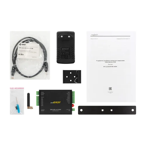

Комплектация:
  • Картонная коробка;
  • Устройство в сборе с разъёмами;
  • PoE инжектор;
  • Кронштейн для крепления на DIN-рейку;
  • Кронштейн для крепления на плоские поверхности;
  • Антена;
  • Шлицевая отвёртка для монтажа контактов, 2х40 мм.;
  • Патчкорд 1 м.;
  • Паспорт.
