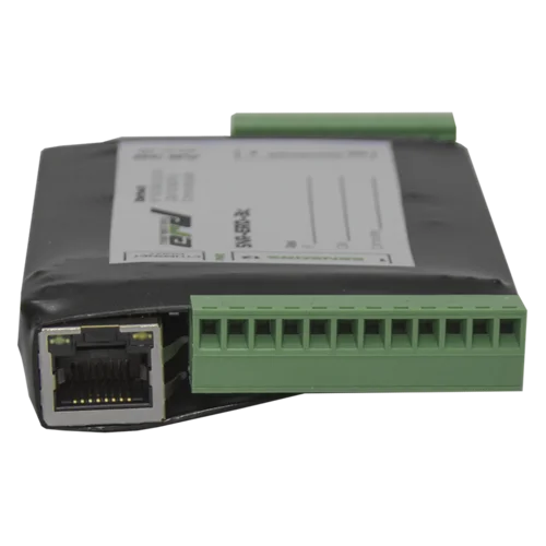

Универсальный контроллер c функцией конвертера интерфейсов Eth-RS485/RS232, предназначен для удалённого контроля и управления шкафов с оборудованием. Опрос, подключенных к нему датчиков, и управление нагрузками, осуществляется посредством SNMP и WEB.

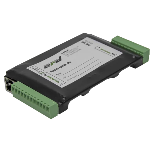

Устройство предназначено для удалённого мониторинга температуры, управления нагрузками, состояния серверной, шкафов с оборудованием, ЦОД. Опрос, управление аналоговыми и дискретных датчиками, осуществляется посредством SNMP и WEB интерфейсов.

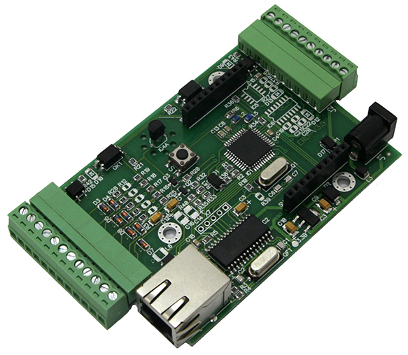

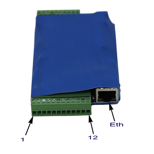

рис.1 Устройство SNR-ERD-3c (без корпуса)

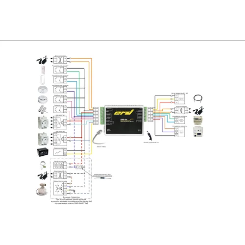

Основной функционал:
  • Измерение температуры, до 5ти внешних  датчиков. (работающих через интерфейс 1-WIRE) В стандартной конфигурации длина шины 1-wire до 25 метров. При использовании подтягивающего резистора 1кОм - 50 метров;
  • Отслеживание наличия напряжения - 2 входа. "датчик фазы", "датчик напряжения";
  • Удаленный опрос датчиков типа "сухой контакт" - до 4ех штук. (датчики открытия двери или датчики вибрации, или другие датчики сигнализации);
  • Удалённое (дистанционное) управление нагрузкой - 2 выхода. Функции "термостат", "watchdog" и ручной режим;
  • Аналоговый вход, для измерения напряжения;
  • Два последовательных выхода RS232, RS485 для преобразования интерфейсов Serial-Ethernet;
  • Настройка и управление всеми функциями через SNMP и WEB интерфейсы;
  • Работа по сценариям (события при изменении температуры, напряжения);
  • Рассылка TRAP сообщений;
  • Отслеживание работоспособности оборудования при помощи ICMP запросов, функция "watchdog" (Один адрес);
  • Самостоятельное "ручное" обновление прошивки;
  • Кнопка сброса на заводские настройки;
  • Сохранение всех настроек и каунтеров при отключении питания.

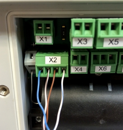

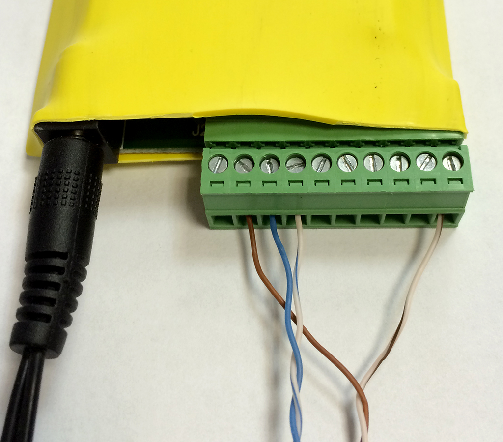

Распиновка КАБЕЛЯ:
к erd-3    >   к COM
10            -       5
3              -       3
3              -       2
2              -       7 (не всегда требуется)

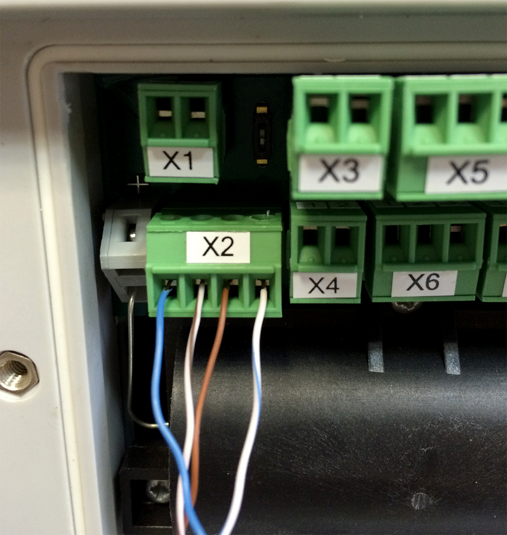

Подскажите. есть bdcom 3310 с console port rj45, есть данная ERD, как мне подключиться к данной железке по com port. Сделал виртуальный ком порт, коннект есть, но в терминале ничего не отображается. Может посоветуете что.
-О:Добрый день, Александр.
оранжевый (2) подключите к 3 контакту ERD
синий (4) к 4
коричневый (8) к 10
