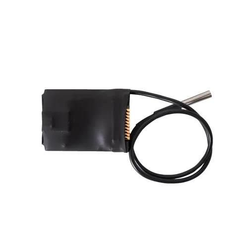

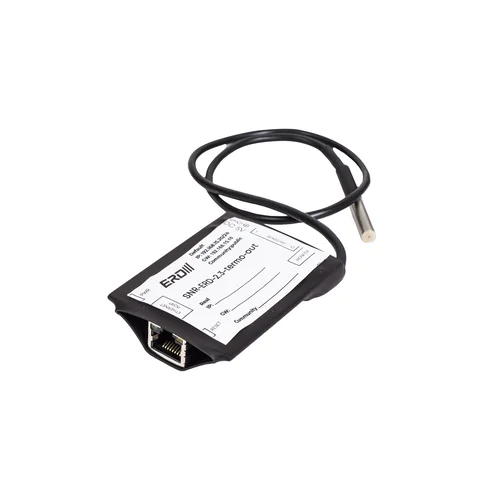

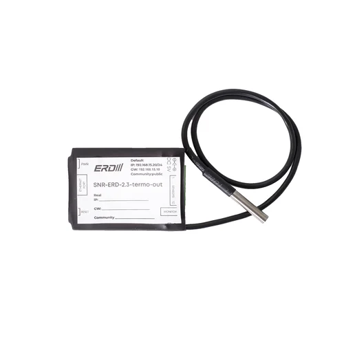

Устройство ERD предназначено для удалённого контроля и управления шкафами с оборудованием.Опрос датчиков и управление нагрузками, осуществляется посредством SNMP и WEB интерфейсов.
Устройство удалённого контроля и управления SNR-ERD-2.3-termo-out с вынесенным датчиком температуры
SNR-ERD
7 614
Аналоги
16

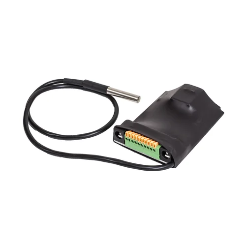

Характеристики устройства

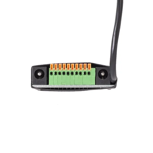

  • Напряжение питания: 5В (штекер 5,5/2,5);
  • Дискретные входы/ «сухой контакт»: 4 шт;
  • Дискретный выходы: 2 шт;
  • Корпус: термоусадка;

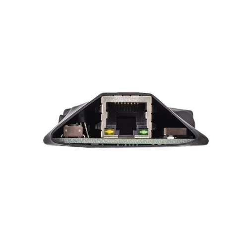

  • Интерфейсы: web, snmp, trap;
  • Ethernet: 10BASE-T;
  • Датчик температуры (на выносном щупе 50 см): 1 шт;
  • Датчик влажности: опционально 1 шт*;
  • Датчик наличия напряжения (мониторинг питания): 1 шт;
  • Аналоговый вход (замер напряжения DC до 76В): 1 шт.
Габариты
  • Размеры: 51х70х18 мм;
  • Диаметр отверстий для крепления: 3 мм.
Дополнительные функции
  • Функция «Термостат»;
  • Функция «Watchdog» (сетевая диагностика);
  • Функция «Гидролок».
Комплект поставки
  • Устройство в термоусадке.
