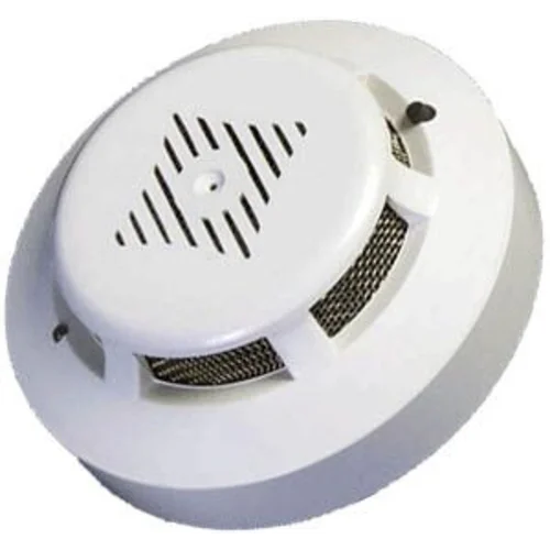

Назначение
  • Извещатель  предназначен для обнаружения загораний, сопровождающихся появлением дыма и выдачи звуковых и световых сигналов оповещения о пожаре.
  • Извещатель работает в автономном режиме и питается от 4х элементов типа ААА
  • Извещатель может эксплуатироваться в двух вариантах, либо автономно, либо в автономной системе пожарной сигнализации, когда несколько автономных извещателей при помощи двухпроводной линии объединяются в группу, при этом возможна организация коллективной пожарной защиты нескольких помещений.
Технические характеристики
  • Чувствительность извещателя, дБ/м 0,05 - 0,2
  • Напряжение питания, В 7,0 - 9,0
  • Уровень громкости звука на расстоянии 3 м, дБ, не менее 85
  • Максимальное количество извещателей в автономной системе, шт. 40
  • Площадь, защищаемая одним извещателем, м2, не менее 50
  • Габаритные размеры, не более, мм 100х48
  • Масса извещателя с батареей питания , кг, не более 0,2
  • Диапазон рабочих температур, °С от минус 10 до 55
  • Средний срок службы извещателя, лет, не менее 10
Устройство и принцип работы
  • Принцип действия извещателя основан на контроле оптической плотности среды охраняемого помещения.
  • Извещатель представляет собой конструкцию, состоящую из собственно извещателя и базы. Извещатель соединяется с базой при помощи двухконтактного разъема. Конструкция базы извещателя обеспечивает контроль наличия батареи питания. При отсутствии батареи питания извещатель с базой не сочленяется.
  • В пластмассовом корпусе извещателя размещены оптическая система, электронные блоки обработки сигналов, управления индикацией и формирования оповещающих сигналов.
  • При отсутствии дыма извещатель находится в дежурном режиме, о чем свидетельствует кратковременные вспышки красного оптического индикатора один раз в 35-45с.
  • При появлении дыма начинается частое мигание оптического индикатора, затем происходит включение прерывистого звукового сигнала переменного тона. Сформировался сигнал «ПОЖАР».

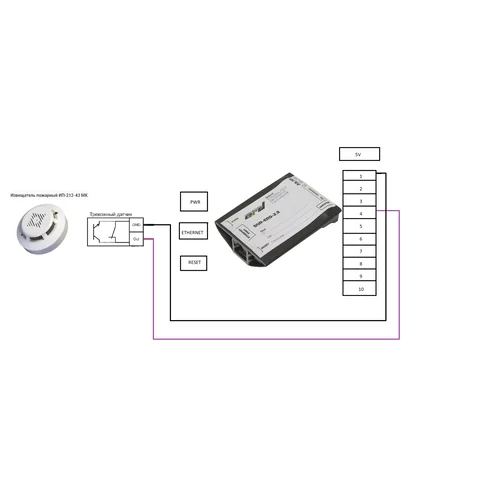

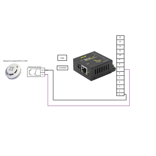

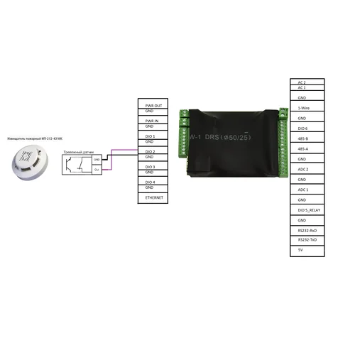

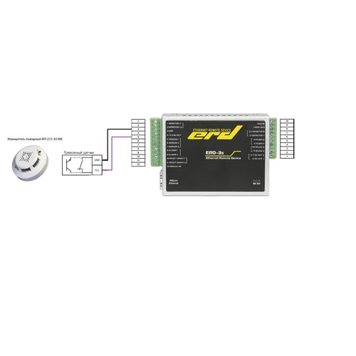

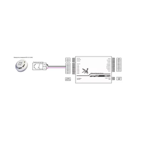

 Схема подключения к SNR-ERD-3
