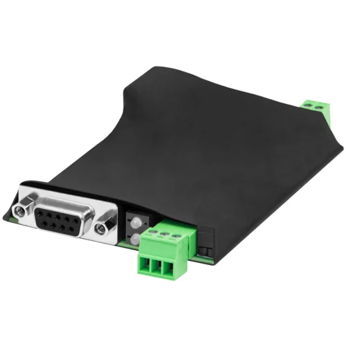

Конвертер интерфейсов, RS485/RS232 в Ethernet c PoE
Конвертер интерфейсов RS232/RS485 в Ethernet.
В комплектацию не входит БП.
Модель:
  • Гальванической развязкой;
  • В термоусадке;
  • Питанием по POE (PoE - 802.3af-2003, 802.3at-2009, Passive POE (34...55В)) или от источника питния 9-36 В. (горячий резерв).
