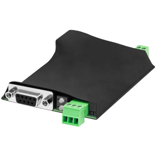

Конвертер интерфейсов Ethernet-RS485/RS232, минимальная комплектация (в термоусадке)
Конвертер интерфейсов RS232/RS485 в Ethernet.
В комплектацию не входит БП.
Отличительные особенности:
  • без гальванической развязки;
  • Питанием от источника питния 9-36 В;
  • Устройство в термоусадке.
Характеристика последовательных интерфейсов:
Количество портов  2
Тип портов 1 x full RS232, 1 x RS485
Разъемы DB9 "мама", клеммы
Передаваемые сигналы RS-232: Tx, Rx, RTS, CTS, DTR. DSR. DCD. GND
RS-485 (2-проводный): A, B, GND
Управление потоком                           NON, XON/XOFF, RTS/CTS;
Параметры последовательной линии связи
Режим работы TCP-server; TCP-client
Бит данных 7, 8
Четность None, Odd, Even
Стоповых бит 1, 2
Скорость передачи данных 1200 - 115200 бит/c
Интерфейс Ethernet
Количество портов 1
Тип портов Ethernet Ethernet 10/100
Разъемы RJ45
Сетевые протоколы HTTP, ICMP, IPv4, SNMP, TCP, UDP, DNS, DHCP
Управление устройством
Способы настройки WEB-интерфейс
Кнопка Reset Есть
Электропитание
Рабочее напряжение 9-36 В
Конструктивные свойства
Размеры 22x67х115 мм
Вес 55 г
Корпус термоусадка
Монтаж Настольный/настенный
