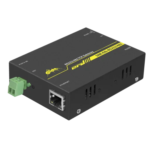

Конвертер интерфейсов RS232/RS485 в Ethernet.
Модель:
  • С гальванической развязкой;
  • Питанием от источника питания 9-36 В; (без PoE)
  • Металлический корпус.

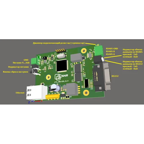

Устройство имеет идентичный интерфейс с ERD-4:
На устройстве по умолчанию включен DHCP-клиент. При первом включении (или при сбросе на заводские установки) устройство выполняет поиск DHCP-сервера в течении 10 секунд. Если DHCP-сервер отсутствует, после неудачных попыток, устройство принимает заводской IP-адрес. (либо последний записанный в память). При этом в WEB-интерфейсе отобразится сообщение «Нет соединения» рядом с переключателем DHCP.
