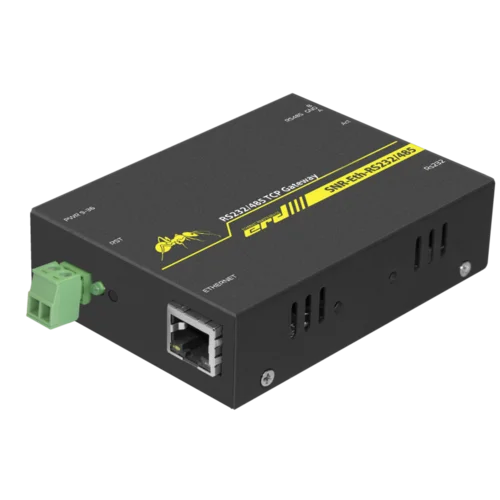

Конвертер интерфейсов RS232/RS485 в Ethernet.
Модель:

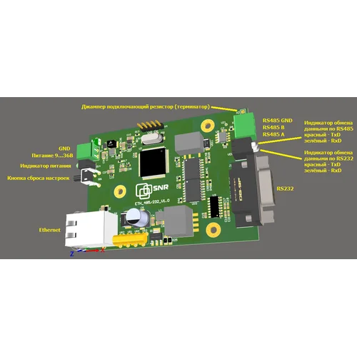

  • С гальванической развязкой;
  • Питанием от источника питания 9-36 В; (без PoE)
  • Металлический корпус.
Характеристика последовательных интерфейсов
Количество портов  2
Тип портов 1 x full RS232, 1 x RS485
Разъемы DB9 "мама", клеммы
Передаваемые сигналы RS-232: Tx, Rx, RTS, CTS, DTR. DSR. DCD. GND
RS-485 (2-проводный): A, B, GND
Параметры последовательной линии связи
Режим работы TCP server, TCP client
Бит данных 7, 8
Четность None, Odd, Even
Стоповых бит 1, 2
Скорость передачи данных 1200 - 115200 бит/c
Интерфейс Ethernet
Количество портов 1
Тип портов Ethernet Ethernet 10/100
Разъемы RJ45
Сетевые протоколы HTTP, ICMP, IPv4, SNMP, TCP, UDP, DNS, DHCP
Управление устройством
Способы настройки WEB-интерфейс
Кнопка Reset Есть
Электропитание
Рабочее напряжение 9-36 В
Конструктивные свойства
Размеры 22x67х115 мм
Вес 55 г
Корпус Металл
Монтаж Настольный/настенный на DIN-рейку
Устройство имеет идентичный интерфейс с ERD-4:
На устройстве по умолчанию включен DHCP-клиент. При первом включении (или при сбросе на заводские установки) устройство выполняет поиск DHCP-сервера в течении 10 секунд. Если DHCP-сервер отсутствует, после неудачных попыток, устройство принимает заводской IP-адрес. (либо последний записанный в память). При этом в WEB-интерфейсе отобразится сообщение «Нет соединения» рядом с переключателем DHCP.
