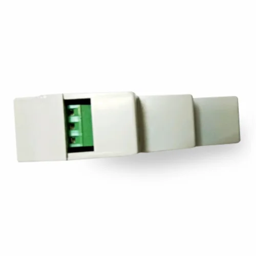

Блок реле для удалённой коммутации мощной нагрузки при помощи устройств NetPing. Изготавливается в корпусе для крепления на DIN рейку.
BM8070D Силовое реле 16А/250В на DIN-рейку
NetPing
Управление электропитанием
Количество независимых каналов управления электропитанием: 1 канал
Физические параметры
Максимальный ток коммутации: 16А
Напряжение коммутации: до 250В
Электропитание: 12В
Ток питания: 50 мА
Напряжение управления: 3В .. 24В
Ток управления: 10 мА
Индикация: Да
Корпус: Пластик
Вес: 307 г.
Размеры устройства: 65 х 90 х 17
