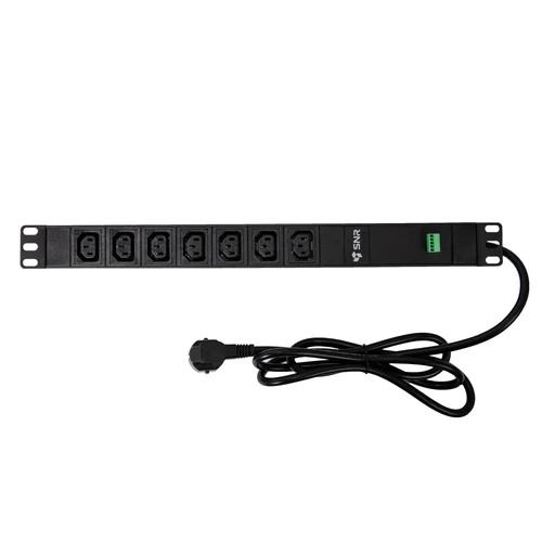

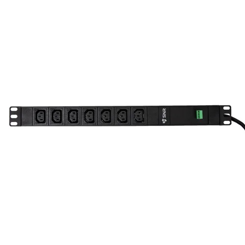

Для ознакомления с функционалом SNR-Smart-Outlet можно использовать бесплатную версию ПО от компании ИнСАТ - Modbus Universal MasterOPC Server.
Системные настройки
Адрес |
Описание |
Значение по умолчанию |
Чтение регистров хранения |
Запись регистров хранения |
1 |
Адрес устройства на шине Modbus |
1 |
да |
да |
2 |
Версия прошивки |
да |
нет |
Настройки RS485
Адрес |
Описание |
Возможные значения |
111 |
Скорость (BaudRate) |
0: 2400 б/с 1: 4800 б/с 2: 9600 б/с 3: 19200 б/с 4: 38400 б/с 5: 57600 б/с 6: 115200 б/с |
2: 9600 б/с |
Нет |
да |
113 |
Четность (Parity) |
0: Even (Четн.) 1: Odd (Нечетн.) 2: None (Нет) |
2: None (Нет) |
Нет |
да |
114 |
Стоповые биты (Stop Bits) |
0: 1 бит 1: 2 бит |
0: 1 бит |
Нет |
да |
Адреса параметров дискретных выходов
Адрес |
Описание |
11 |
Состояние розетки №1 |
0: Выключена 1: Включена |
При первом включении устройства "0: Выключена". При последующих включениях если "Хранение состояния розеток " равно "0: Выключено" (при прошлых включениях записали "0" в регистр с адресом 18 "Хранение состояния розеток", либо ничего не записывали в данный регистр), то значение по умолчанию каждой розетки равно "0: Выключена". Если "Хранение состояния розеток " равно "1: Включено" (при прошлых включениях записали "1" в регистр с адресом 18 "Хранение состояния розеток"), то состояние розеток выставляется таким, каким было в момент последнего выключения устройства. |
да |
да |
12 |
Состояние розетки №2 |
да |
да |
13 |
Состояние розетки №3 |
да |
да |
14 |
Состояние розетки №4 |
да |
да |
15 |
Состояние розетки №5 |
да |
да |
16 |
Состояние розетки №6 |
да |
да |
17 |
Состояние розетки №7 |
да |
да |
18 |
Хранение состояния розеток |
0: Выключено 1: Включено |
0: Выключено |
да |
да |
| Общие | |
| Выходное напряжение | 220 |
| Количество управляемых нагрузок | 1 |
