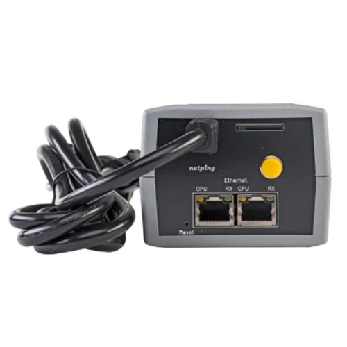

Устройство удалённого управления розетками электропитания по сети Ethernet/Internet (IP PDU) c поддержкой управления по SMS и встроенным аккумулятором.

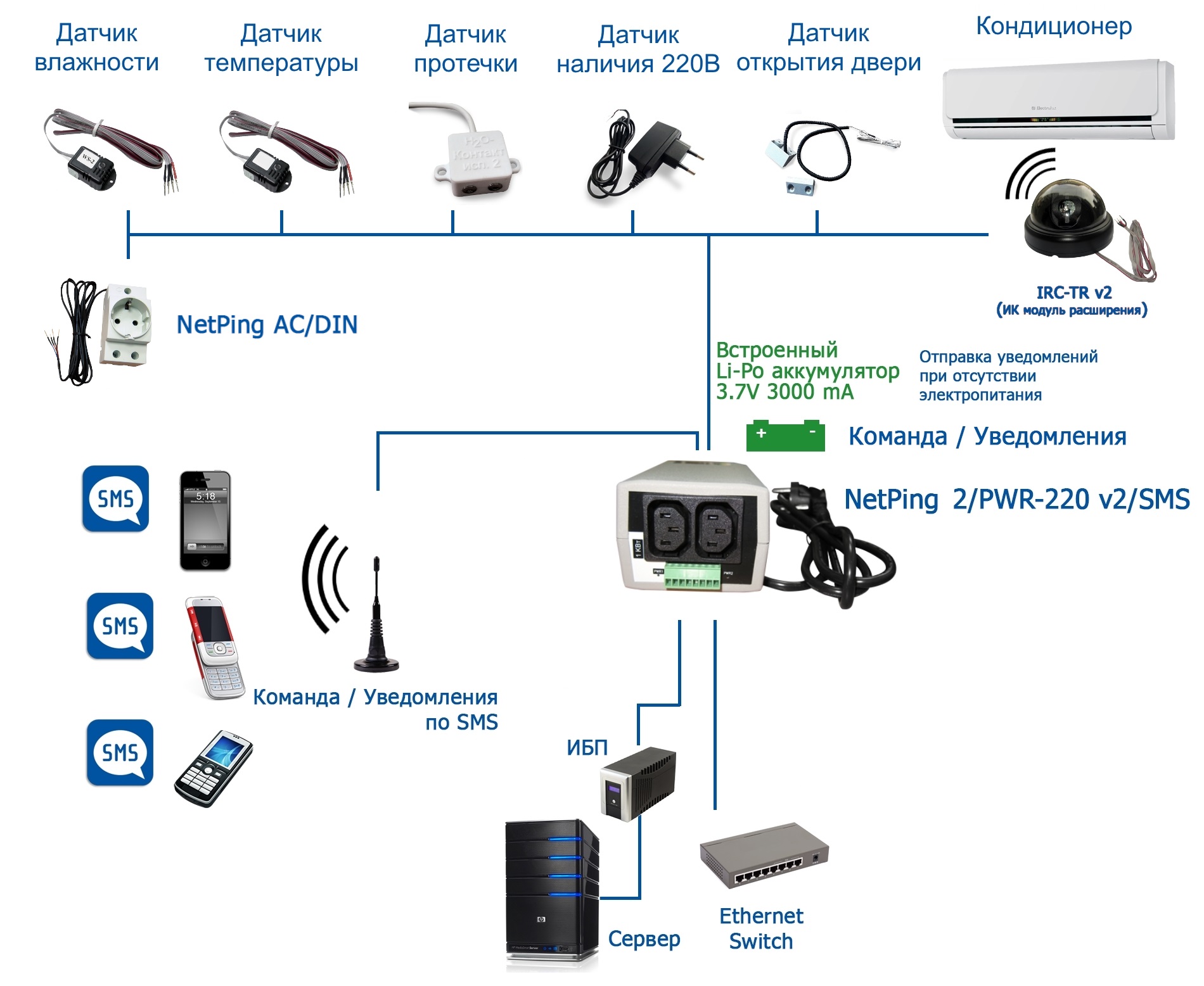

Устройство NetPing 2/PWR-220 v2/SMS относится к классу IP PDU (IP power distribution unit). Эти устройства позволяют удаленно включать, выключать и перезагружать оборудование путём управления розетками 220В. Особенностями данного устройства являются: встроенный аккумулятор для отправки уведомлений от датчиков при отсутствии основного электропитания, встроенный 2G GSM модем для управления при помощи SMS-команд, подключение внешних датчиков с возможностью SMS-оповещения.
Обычно NetPing 2/PWR-220 v2/SMS используется для:
  • Удалённого управления электропитанием внутри банкоматов, вендинговых автоматов, терминалов оплаты и другого подобного оборудования. При этом устройство может отслеживать внутренние условия эксплуатации оборудования (например, следить за тем чтобы температура работы купюроприёмника не выходила за допустимый диапазон), сигнализировать о проблемах как по сети Ethernet, так и при помощи SMS-команд. В случае прекращения подачи внешнего электропитания устройство останется на связи при помощи SMS-сообщений и продолжит отслеживать состояние датчиков.
  • Перезагрузки зависающих модемов, точек доступа, роутеров, серверов и другого компьютерного оборудования без необходимости физического доступа к нему. Если недоступна сеть, операцию можно выполнить через SMS-команду. Это позволяет экономить усилия и расходы на множество поездок с целью включить/выключить зависшую железку.
  • Удалённого включения/выключения дополнительного компьютерного оборудования. Физическое включение резервных серверов, маршрутизаторов, точек доступа можно производить по мере необходимости в ручном или автоматическом режиме и отключать их при исчезновении потребности. Это позволяет экономить электроэнергию и уменьшать износ оборудования, которое требуется только иногда или в определённые интервалы времени.
  • Удалённого включения/выключения мониторов конференц-связи, мониторов в игровом клубе или интернет-кафе. Мониторами можно управлять как по сети Ethernet/Internet так и при помощи SMS-команд.
  • Удалённого управления кондиционерами, системами вентиляции и системами поддержания микроклимата. Подключенные датчики позволяют отслеживать текущую ситуацию, а удалённое управление розетками 220В позволяет включить необходимую систему без физического присутствия на объекте, в том числе и в автоматическом режиме. Кондиционером устройство может управлять при помощи ИК команд!

  • Тип вилки электропитания: Euro вилка, неотсоединяемый шнур питания 1.2 м.
  • Размеры устройства: 145 x 78 x 57
  • Размеры упаковки: 225 x 93 x 82
  • Электропитание: 110В .. 230В
  • Вес: 538 г.
  • Диапазон температур: 0°C .. 40°C
  • Собственная потребляемая мощность: 4 Вт.

  • 2 управляемые розетки 220В;
  • 2 х 10/100-BASE-TX Ethernet порта;
  • Встроенный аккумулятор для отправки уведомлений при отсутсвии основного электропитания;
  • Встроенный 2G GSM модем для SMS-управления и оповещения;
  • Пластиковый компактный корпус, "компьютерные" розетки для подключения потребителей;

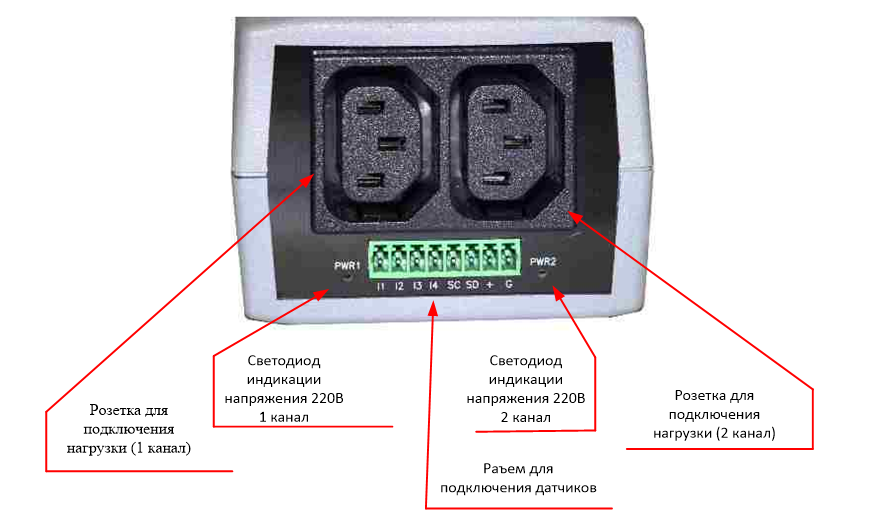

  • Подключаются внешние датчики: температуры, двери, протечки, наличия 220В.
Подключение датчиков:
