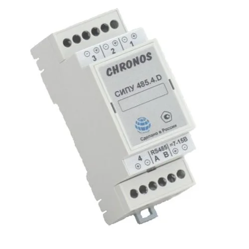

Счётчик импульсов-регистратор СИПУ (RS485) 4-хканальный. Тип сигналов: «сухой контакт», открытый коллектор. Степень защиты IP20.
Счетчик импульсов «СИПУ» (в дальнейшем – счетчик), предназначен для использования в системах автоматизированного сбора, контроля и учета энергоресурсов (АСКУЭР). Счетчик импульсов имеет 4 входа, предназначенных для измерения количества импульсов, поступающих от различных приборов учета энергоресурсов. Измеренные значения передаются счетчиком по интерфейсу RS-485.
Характеристики:
Количество входов 4
Типы входов СХ, ОК
Интерфейс RS485
Входной сигнал  максимальная частота следования импульсов - 31 Гц
Предел допускаемой относительной погрешности измерения количества импульсов ±0.1%
Тип выходного сигнала «сухой контакт» или открытый коллектор
Электропитание от внешнего источника питания напряжением от 7 до 15 В
Ток потребления не превышает 50 мА
Срок службы  не менее 12 лет
Степень защиты оболочки IР20
Температура окружаюего воздуха от -40 до +55 °С
Относительная влажность воздуха не более 90% при температуре +30 °С
Масса, г 150
Габаритные размеры, мм 95 x 58 x 37
  • Счетчик имеет встроенный резервный источник питания, обеспечивающий непрерывный подсчет импульсов в течение не менее 12 лет.
