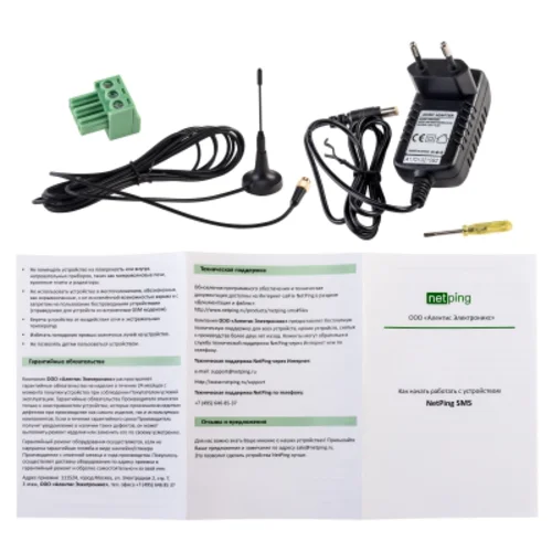

Комплект поставки: Устройство, блок питания 12 B 0.5 A, антенна GSM, отвертка, пакет зип, памятка, коробка
