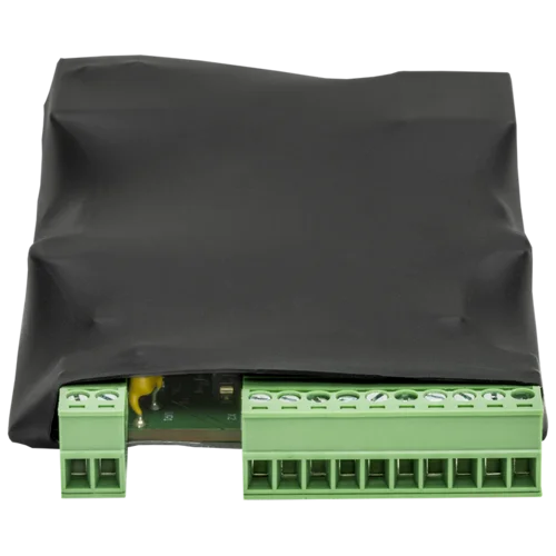

Устройство удалённого контроля и управления SNR-ERD-4c
SNR-ERD
Производство на территории Российской Федерации подтверждено Минпромторгом РФ
Для питания устройства, можно использовать  инжектор.
Функционал устройства полностью аналогичен - SNR-ERD-4s
В качестве корпуса - термоусадочная трубка.
Сравнительная таблица устройств мониторинга
Контроллер многофункциональный SNR-ERD-4 предназначен для организации автоматизированной системы управления производственными процессами, в том числе для измерения, сбора и хранения данных с первичных преобразователей и микропроцессорных измерительных преобразователей, обеспечения функции шлюзования различных интерфейсов и сетей связи, регистрации дискретных сигналов состояния оборудования, выдача команд телеуправления, обработки полученной информации и передачи ее на вышестоящие уровни системы управления.
Контроллер многофункциональный SNR-ERD-4c , c функцией конвертера интерфейсов Eth-RS485/RS232, предназначен для удалённого контроля и управления шкафов с оборудованием. Опрос, подключенных к нему датчиков, и управление нагрузками, осуществляется посредством SNMP и WEB. Расширенные возможности по управлению нагрузками. Функции управления климатом с применением кондиционеров, нагревателей, вентиляционных задвижек.

Основные характеристики:
  •  Универсальные контакты, программируемые как на вход так и на выход;
  •  Цифровой вход для подключения датчиков температуры или датчика температуры/влажности DHT11/DHT22;
  •  Отслеживание наличия напряжения «датчик фазы»;
  •  Аналоговый вход;
  •  Преобразователь интерфейсов Eth-RS232/485;
  •  Универсальное питание, через винтовой коннектор 9-48 В , PoE, а так же Passive PoE 22-48 В;
  •  Встроенное реле для управления 220 В;
  •  Встроенный ШИМ регулятор для управления электро-задвижками;
  •  Возможность расширения GSM и RF модулями;
